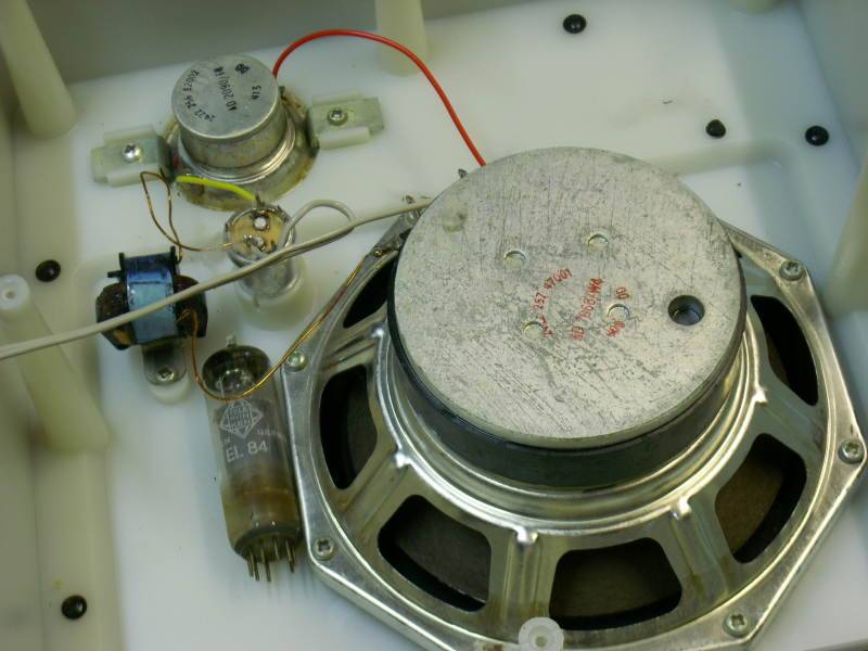

la EL84 était là pour donner une idée de l'échelle
capricorne
Messages : 2297
Localisation : les Vosges
Re: Audioreference Essentielle modifiée
Message par capricorne »
michel29 a écrit :la EL84 était là pour donner une idée de l'échelle
ça ne m'a pas aidé à la trouver ton échelle... :jesors: aussi...
