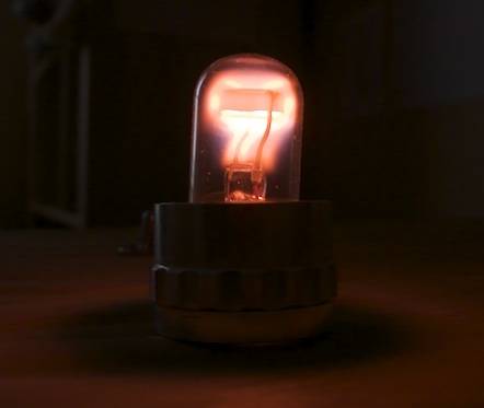

J'ai mis un condensateur de 40uF pour avoir la joli lumière rouge/bleu… :cpasmoi!:

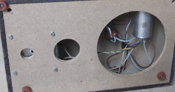

Voilà les faces cachées de l'appareil :
Le gros condensateur de 40uF fait pas mal de bruit et je ne sais pas si il sert vraiment à quelque chose.
Je l'ai insonorisé depuis et c'est bien mieux…

un condo qui fait du bruit ?
quel genre de bruit ?, crépitements ?
quel type , MKP ou autre
il chauffe ?
tu produits ton 110V avec un "variac" ?
pourquoi pas le classique auto-transfo 220/110 ?
il chauffe ?

Il ronronne mais dans l'aigu, c'est un bruit circulaire mais qui évolue…
http://angela.com/angelaascoilcapacitor40uf515vdc.aspx
J'ai pas l'impression qu'il chauffe non.
J'avais eu le même genre de bruit avec un X2 MKP de 2uF, faut croire que j'ai un courant électrique pas terrible…
J'utilise un Variac pour coller la tension au plus près…

Personnellement je ne vois pas l'utilité de mettre un condensateur de 40uF dans ce montage.
