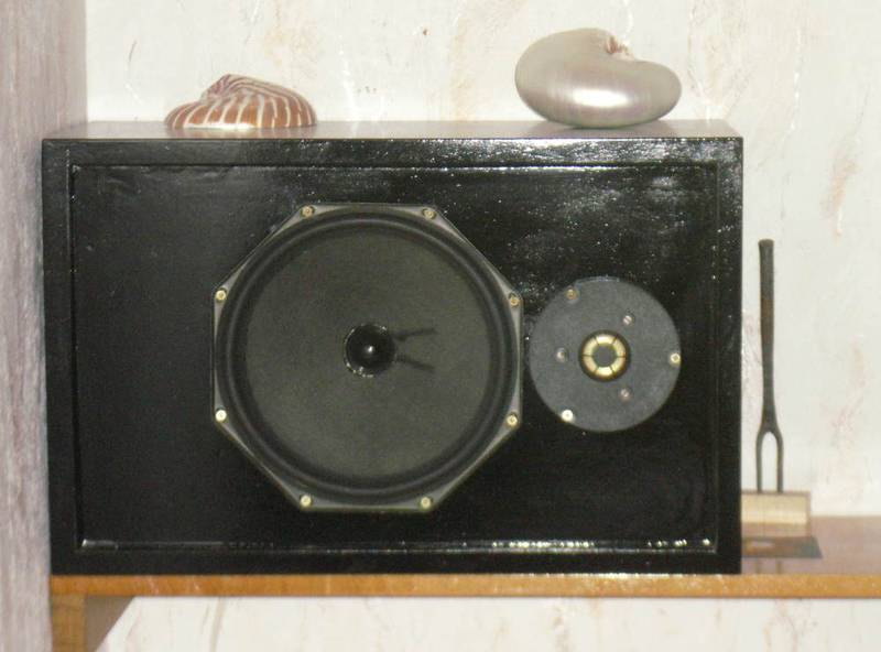

la photo d'une autre enceinte que j'ai modifiée était présentée plus haut , elle est faite avec un AD7066, un Hp de 6,5"

Bonjour les gars !
C'est intéressant votre sujet. Moi aussi j'ai un projet avec des 8061/W4 et des AD 160 T8. C'est du tout bon d'après les anciens ! Ma réalisation est en cours et stagne actuellement... J'hésite à les faire fonctionner en 2 ou 3 voies. Le HP medium serait alors DM 510 Monacor. Je ne sais pas. Montage prévu de deux HP 8061 en série pour obtenir 8 ohms et emploi du tweeter comme tel car il fait 8 ohms. J'ai acheté ces HP sur le site "maarkplatz" à M Visser, il a souvent des HP de ce type (8066,8065,8061, ad 160) et il est super sympa !
Comment avez vous filtré ce HP ? combien de litres ? pour 2 HP, je pense que 45 L sont bien, non ? merci pour votre retour d'expérience.
