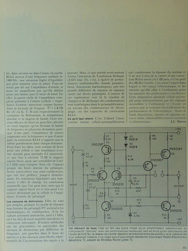

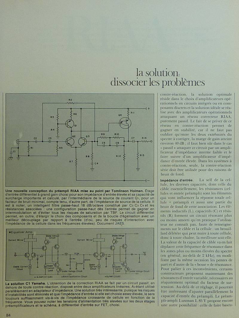

En fait avec un bon schéma de préampli RIAA, on pourrait presque se faire du DIY à tube! Et ainsi être plus performant sur cet étage que certains bon pré-ampli à transistors ou à tube (et même égaler celui le 7C ou le C22, mais là je rêve c'est un taf énorme).
Ca a l'air simple comme çà, mais je n'imagine pas le boulot qu'il y a derrière.

Je vais lire et surtout essayer de comprendre ce document que Jean a eu la bonté de nous télécharger ... Merci à lui
Robert (59)
Re: Correction RIAA
Surtout pas Robert, ce n' est pas un document qui explique le "pourquoi du comment" d' une correction RIAA, mais plutôt d' autres solutions alternatives....
Ne t' embrouille pas l' esprit pour rien .. :)
