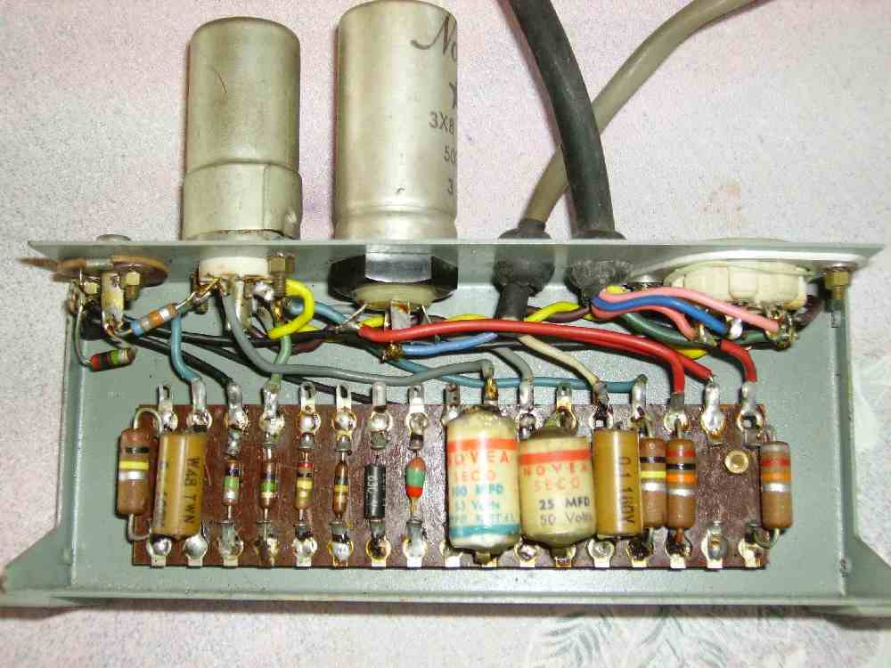

nikleitz a écrit :
coadecm a écrit :
nikleitz a écrit :Ah les amplis Charlin tout un poème, surtout associés aux colonnes avec leurs tweeters électrostatiques. J'ai eu les versions EL34 et Ecl82, le petit était plutôt moyen quand au modèle à EL34 ce sont d'excellents amplis même si je leur trouve un petit coté physiologique du en grande partie aux corrections apportées au niveau CR par le constructeur ( pour s'harmoniser aux colonnes sans doute). A savoir sur certains pré amplis à tubes, l'étage phono est à germanium alimenté par pile, les quelques uns que j'ai pu essayer n'étaient pas terribles, en tout cas pas au niveau du reste du pré ampli.
seb
Bonsoir Seb,

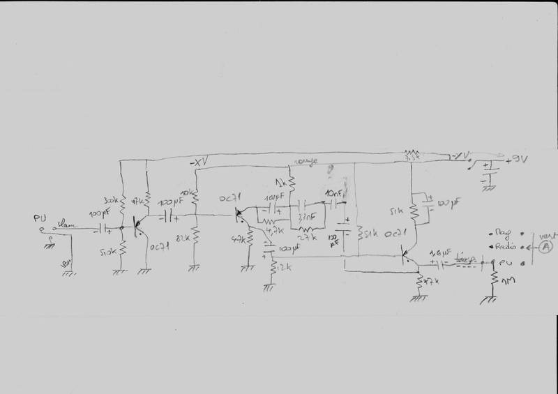

Je restaure justement un ensemble Charlin dont le préampli est à tubes(ECC82+EF86) avec un étage RIAA à transistors germanium OC71,le problème avec la pile c'est qu'elle flanche rapidement et un alimentation externe même régulée n'apporte que du souffle et du grondement.Autant que je remplace celà par un module extérieur genre Cambridge ou autre.
Oui à ce compte la tu auras plus vite fait, je sais que Roger carado, qui en restaure beaucoup remplace ces étages phono.
A ce propos beau travail sur ce petit pré, as tu le schéma ou du moins la valeur des condensateurs ( les gros verts panasonic ?) car j'ai un ami qui s'est trompé dans la valeur des siens et comme il a balancé les originaux ...
Charlin pré RIAA.jpg (22.92 Kio) Vu 2913 fois

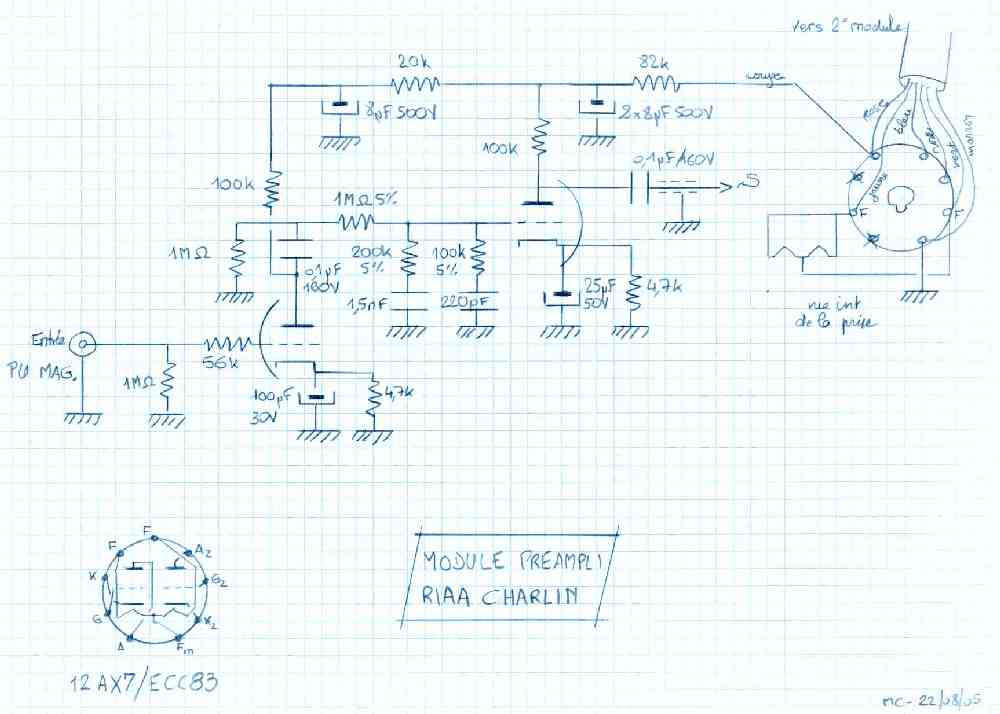

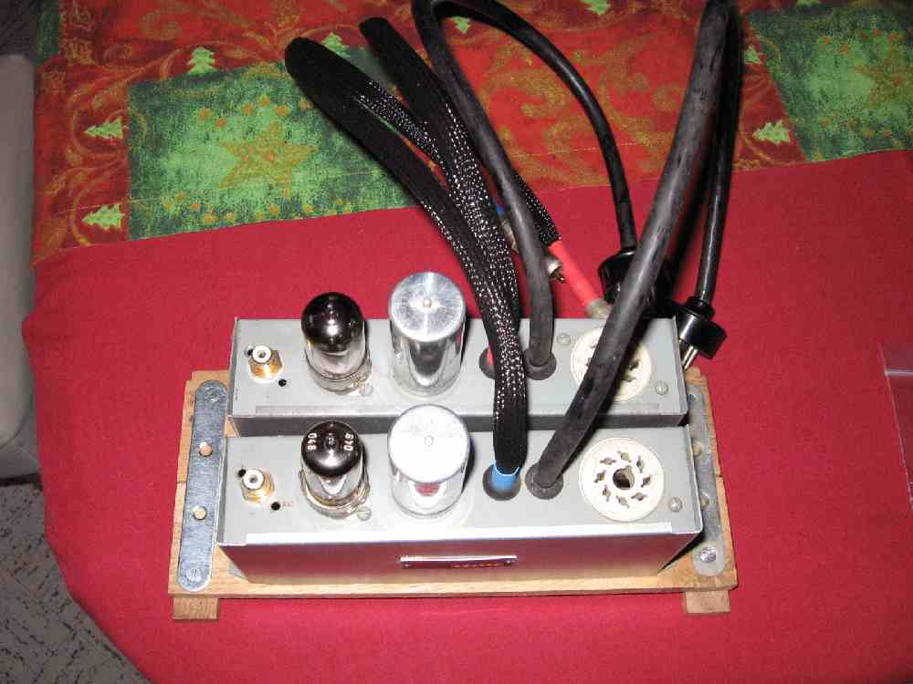

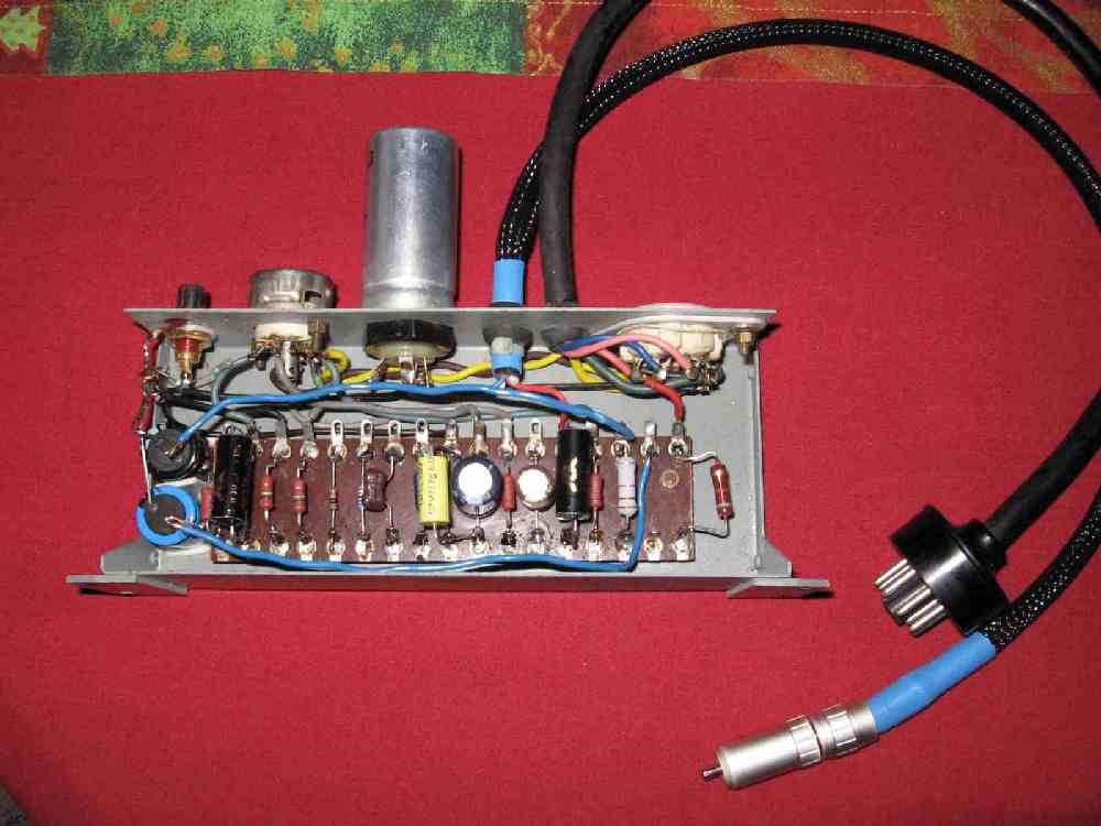

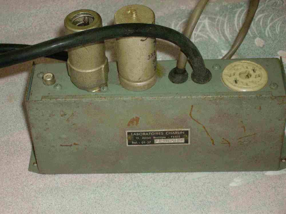

Je rajoute les modules RIAA mono qui accompagnent les préamplis et amplis mono (1957/58),avant et aprés restauration ainsi que le schéma relevé.
Amicalement à tous.
Michel
Module RIAA Charlin 2.jpg (41.63 Kio) Vu 2833 fois
Module RIAA Charlin 3.jpg (60.49 Kio) Vu 2833 fois
module RIAA.JPG (48.34 Kio) Vu 2833 fois
Les 2 modules RIAA.JPG (48.3 Kio) Vu 2833 fois
Schéma Module RIAA Charlin.jpg (44.84 Kio) Vu 2833 fois
