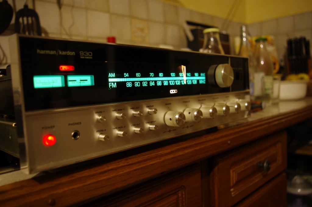

Je n'ai pas de photos a son arrivé,mais rien a voir avec celle-ci ,après démontage façade,traitement des potars et interrupteur.Néttoyage des boutons de potar qui ont des cannelures profondes que l'on doit attaquer a la brosse a dent et de la pierre d'argile plusieurs fois reprises..Photo
Tout l'outillage est accroché derrière l'ampli, louche,fouet,bouteille de Maggie..... :mdr2:
