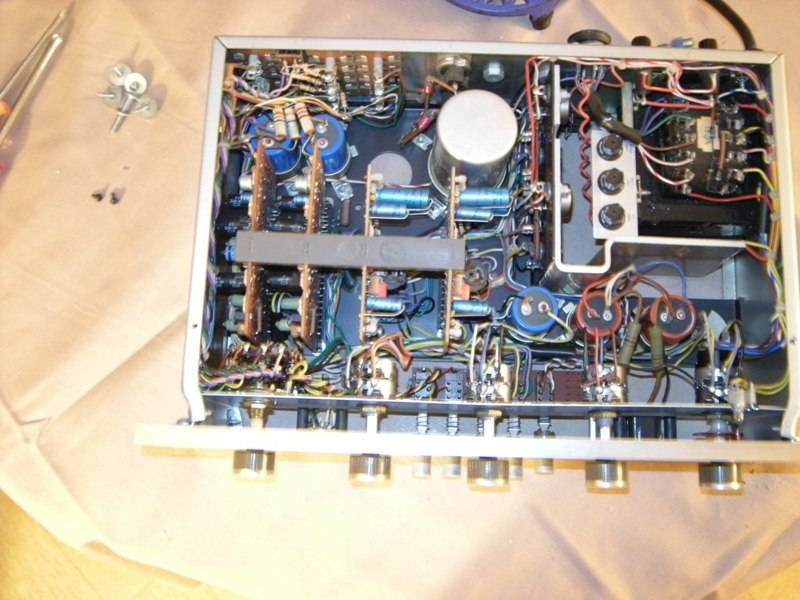

Naturellement, je n'ai pu attendre le we pour ouvrir.
Quelques vis et le tour est joué.
l'intérieur est très propre, rien de particulier à l'oeil si ce n'est un condo fuyant, les prises de hp sont reliées à ce qui ressemble à un ressort, résistance? Elles bougent quand on les touches toutes les deux, je pense qu'elles sont desserties à l'intérieur de la prise.
Démontage des cartes et nettoyage des contacts, idem pour les potards? Et les entrées / sorties.
Les photos :

Re...
Ce nettoyage lui a fait du bien, néanmoins toujours de la distortion dans les hp bien que le son soit plus propre, l'entrée tuner 1 fonctionne ce qui n'était pas le cas hier, de plus un bouton poussoir marqué LS ne revient pas correctement quand on appui dessus il y a du son, quand on le relâche le son se coupe.
Par contre quel pêche, je confirme un grand cru made in England.
Philippe

J'ai reçu la réponse de mon ami Anglais Nigel our la touche quasi stéréo, ainqu'un fichier expliquant les différences entre les RCA de chez nous et les leurs.
Autre particularité le bouton poussoir LS, d'après moi abréviation de loud speaker il permet de couper les hp pour écouter au casque.
The Quasi stereo is very useful . It is just a capacitor and switch between the left and right channels at some point in the circuit ( my brother said so ) . It mixes the left and right to create mono at the highest frequencies only ( 7 kHz and higher perhaps ? ) . This gives a lower noise level whilst retaining stereo in the mid frequencies . When receiving a week station from 100 kM away it would make stereo possible . For this a 4 element aerial was typical ( outside above the house)
Nigel
Quasi la stéréo est très utile. C'est juste un condensateur et qui permet le basculement entre les canaux gauche et droit à un certain moment dans le circuit (mon frère l'a dit). Elle mêle la gauche et droit pour créer de la monophonie pour les plus hautes fréquences uniquement (7 kHz et plus haut peut-être?). Cela donne un plus faible souffle tout en conservant le niveau de bruit stéréo dans les fréquences médiums. Lors de la réception d'une station semaine à partir de 100 km de là il serait possible stéréo. Pour cela une antenne aérienne était typique (à l'extérieur au dessus de la maison).
