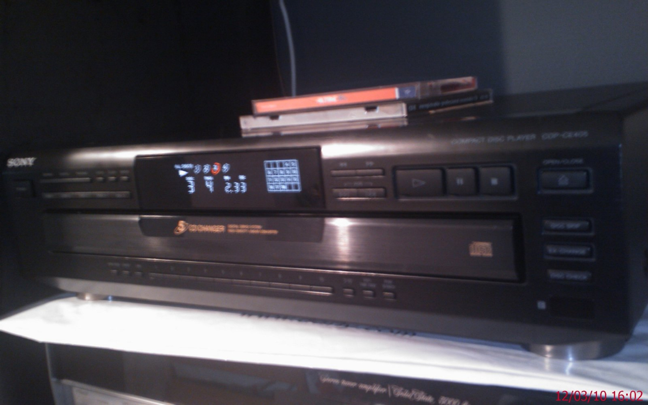

Récupérée y'a 2 jours à la déchetterie en amenant des vieilles caisses de HP.
Après avoir remis un cable d'alim (ils coupent tous les cables des appareils :evil: ), branchement.
Ca claque, le tiroir a du mal a sortir, la tête de lecture coince dans dans le plateau tournant.
Allez hop, démontage !
Il apparait que le moteur d'entrainement du plateau force, ce dernier tourne très peu, reste bloqué.
Après analyse à la loupe , le pignon d'entrainement est marqué sur quelques dents. Graissage, lime à ongle :-D pour récupérer le denture, et c'est parti ! on voit qu'à un endroit ca bloque encore un petit peu, mais ca tourne quand même !

A ce prix,on ne peut guére être exigeant et en plus ,tu l'as fait repartir! :yes!:
