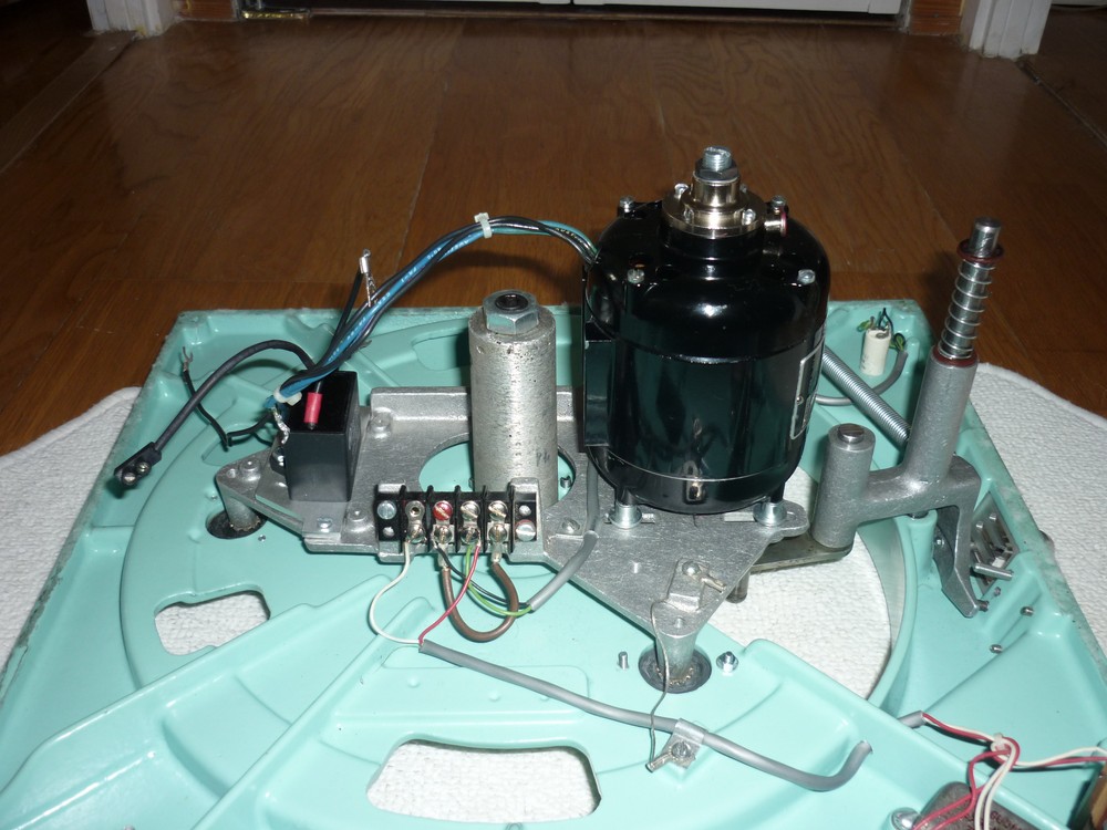

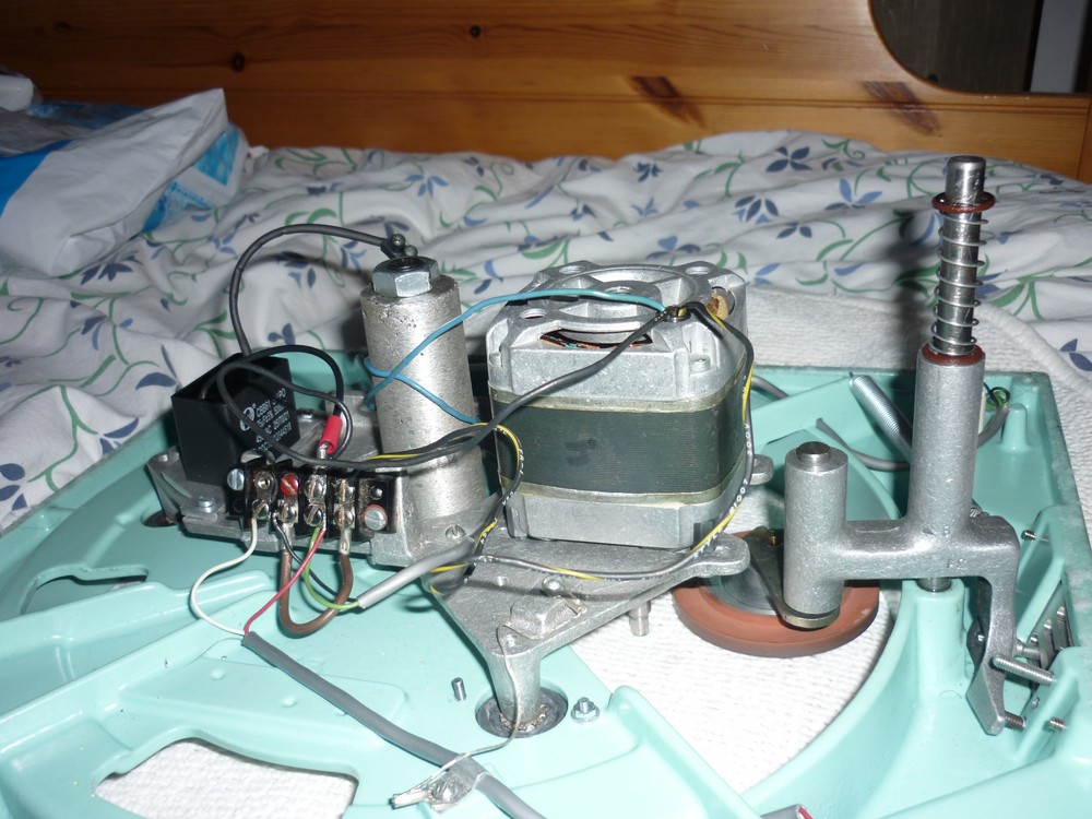

Petite mise a jour sur la Sparta j' ai reussi a lui trouver un moteur Bodine NYC 72 :genial: un peu plus gros que le moteur Bodine que j' avais actuellement et a priori plus performant que le moteur Bodine KYC-41 .
Il ne me reste plus qu' a trouver une capa de demarage moteur et ... on the road again ;)
P1030327 (Copier).JPG (147.75 Kio) Vu 3004 fois

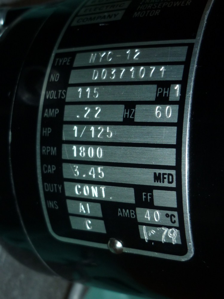

Caracteristique du moteur
P1030335 (Copier).JPG (124.62 Kio) Vu 3004 fois
Apres avec le moteur NYC 72
P1030321 (Copier).JPG (167.63 Kio) Vu 3004 fois
Avant avec le moteur Bodine  Kyc -41
P1030320 (Copier).JPG (185.78 Kio) Vu 3004 fois

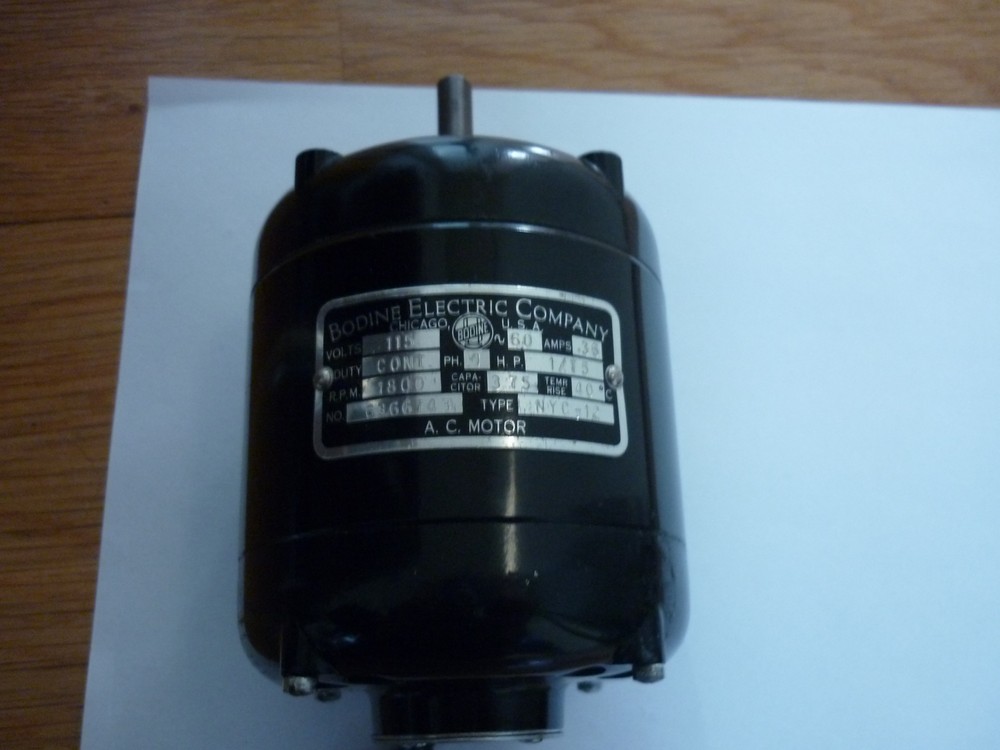

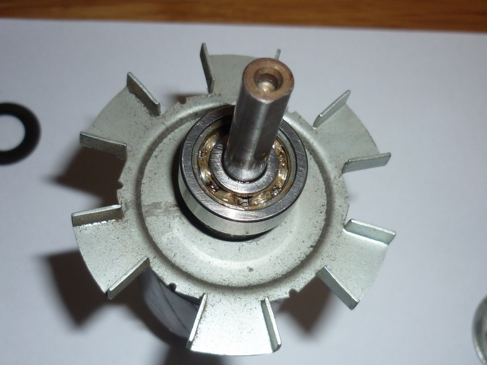

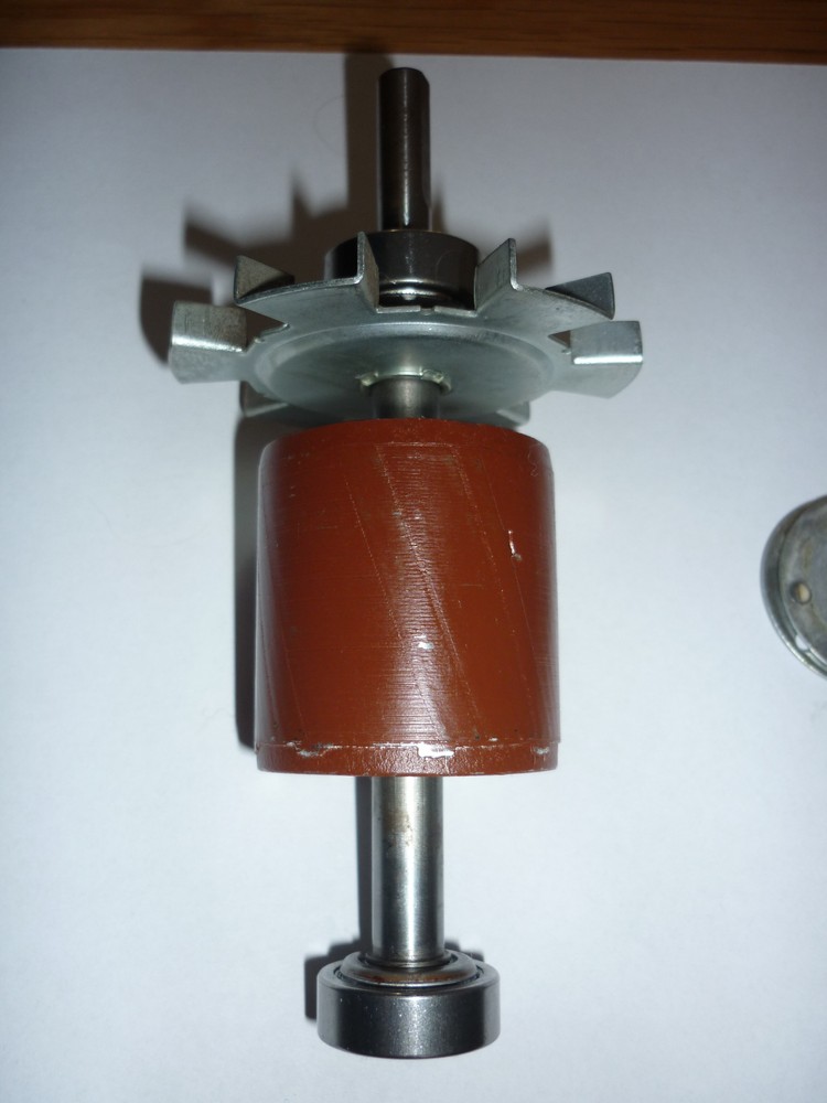

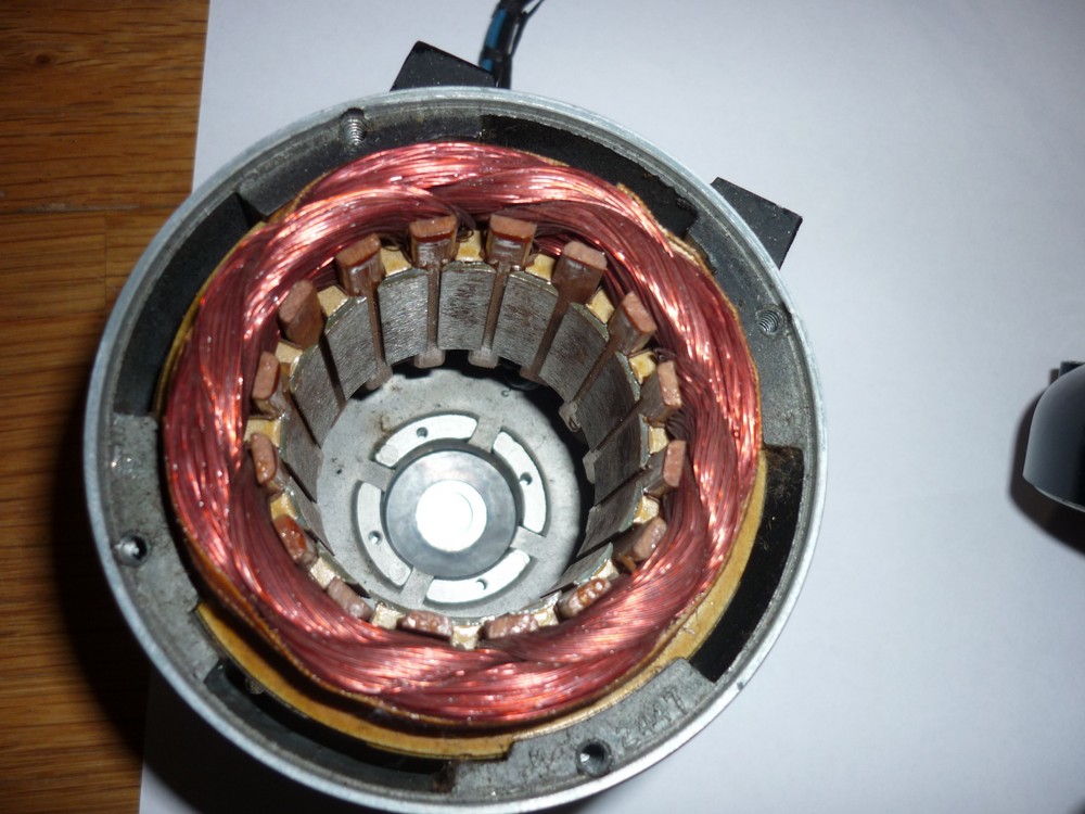

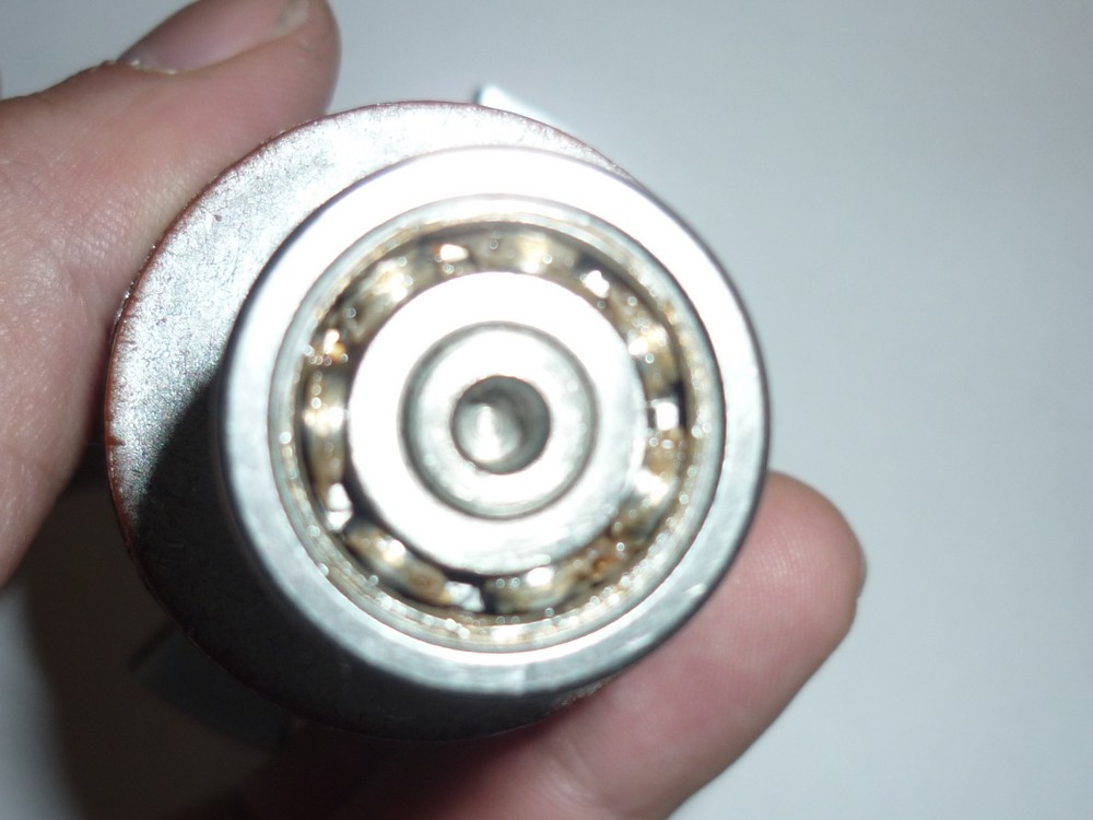

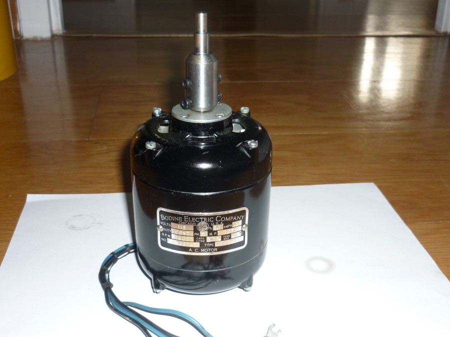

J ' ai recu aujourd hui la premiere version du Nyc -12 de chez bodine il tournait sur les premiere collins et russco dans les années 50 celui ci est un peu bruyant et a mon avis doit etre relubrifié , voici la petite autopsie de ce moteur en photo :
P1030356 (Copier).JPG (96.65 Kio) Vu 2940 fois
P1030357 (Copier).JPG (104.15 Kio) Vu 2940 fois
P1030349 (Copier).JPG (111.5 Kio) Vu 2940 fois
P1030348 (Copier).JPG (131.28 Kio) Vu 2940 fois
P1030353 (Copier).JPG (96.91 Kio) Vu 2940 fois
P1030343 (Copier).JPG (168 Kio) Vu 2940 fois
P1030338 (Copier).JPG (101.82 Kio) Vu 2940 fois
