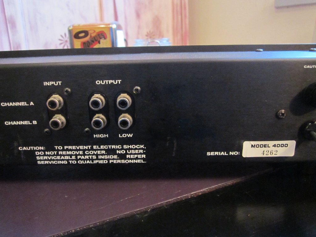

Bonjour à tous!
Comme promis à Jean, voici un début de présentation d'un filtre actif deux voies : le SAE 4000.
Je l'ai acheté directement aux USA et il fonctionne donc en 110 volts mais d’après le schéma, le changement d’une résistance devrait pouvoir le faire fonctionner en 240. L'objectif est de pouvoir utiliser mes Pioneer CS E700 en multi amplification, malheureusement pour le moment seulement en deux voies. Le projet traîne car il m'a fallu du temps pour regrouper l'ensemble des éléments nécessaires : filtre, préampli et amplis car je ne possédais à l'époque qu'un receiver. D'ailleurs il me manque encore un ampli « fonctionnel », qui ne devrait pas tarder à arriver.
Les composants semblent de bonne qualité, tout est d’origine pour le moment.

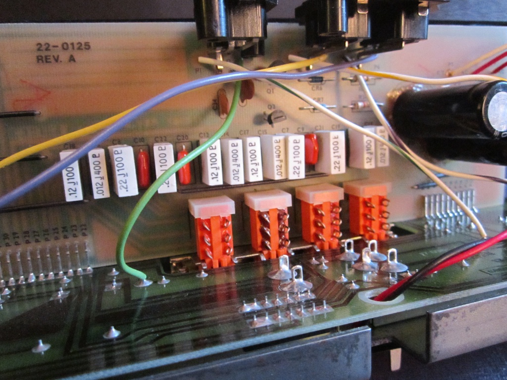

Des composants discrets et une grande simplicité, la recette pour que cela fonctionne....
La seule chose qui doit être à vérifier là-dessus sont les divers sélecteurs dont l' oxydation des contacts peut influer sur le fonctionnement ...

Je te conseil de changer au moins les deux condos de l'alime, valeurs facile à trouver chez Elna, Panasonic ou Rubicon Black Gate.

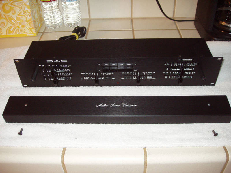

n'est ce pas un peu dangereux ces glissiere sans rien pour les retenir?

:helloman: à tous, :helloman: Damien, :helloman: Jean.
En démontant la facade (vis sous le plastique noir), tu trouveras une petite dizaine de petits chimiques peut être un peu secs. Certains de tes condos par lesquels passe le signal ont été changés, je pense que des Styroflex auraient ici leur place. Grand choix chez Audiophonics.

A première vue pas de soucis là dessusKlemp a écrit : La seule chose qui doit être à vérifier là-dessus sont les divers sélecteurs dont l' oxydation des contacts peut influer sur le fonctionnement ...

Il y a normalement un capot de protection mais je ne l'ai pasVinc a écrit :n'est ce pas un peu dangereux ces glissiere sans rien pour les retenir?
Je verrai déjà à l'utilisation mais je pense effectivement recaper l’appareil si besoinvalere a écrit : En démontant la facade (vis sous le plastique noir), tu trouveras une petite dizaine de petits chimiques peut être un peu secs. Certains de tes condos par lesquels passe le signal ont été changés, je pense que des Styroflex auraient ici leur place. Grand choix chez Audiophonics.
