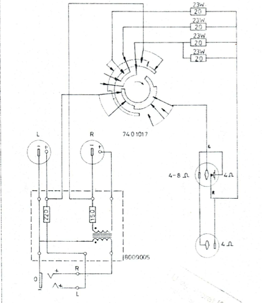

Je me suis procuré le schéma original de cette boite, mais je reste perplexe quand à la partie connexion jack : l'ampli fonctionnant en opposition de phases, cela constitue -t-il un risque concernant la mise en commun des bornes (-) de la prise jack...? Sur ce schéma original, le (-) de l'une des deux voies est isolé par ce qui semble être un transfo 1:1 d'isolement...

Procures-nous donc les schéma, ça sera plus simple pour nous de "voir"

Voici donc le schéma original, s'il s'agit bien sur d'une bobine, je me pose plus de question quand au rapport de transfo et quand à sa réelle nécessité... Merci d'avance pour vos idées !

Bon, comme d'hab sur les forums, j'ai un souci avec le post d'images... Nouvel essai...

Pas de souci pour les masses du Jack. Le transfo isole complètement, c'est son but.

Yes... Je suis simplement à la recherche du transfo-qui-va-bien et du selecteur 7 positions... Pas simple... Si tu as une idée...?

Ben il me confirme qu'il s'agit bien d'un rapport de transfo de 1:1 (il faut brancher des casques à haute impédance comme mon U70
); mais bon là je suis à la recherche d'une référence précise à acheter, et comme il est déjà prêt à me conseiller sur la restauration du beolab alors que c'est le boulot dont il vit (...), j'ose pas trop le déranger avec des questions secondaires...
Par ailleurs, Frede donne dans la restauration "à l'identique", moi je cherche plus à reproduire la fonction en fait....

Bien sûr. Peut-être St Quentin radio ? Ils ont pas mal de transfos en tout genre.
Éventuellement Sowther en Angleterre.
