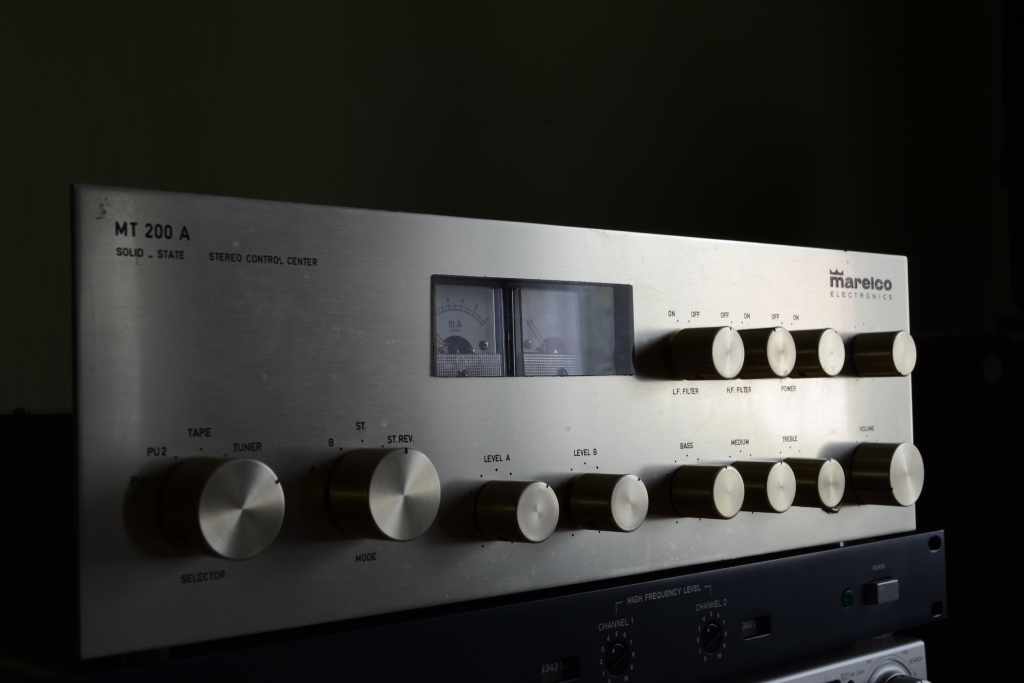

je vérifierai quand je rouvrirai l'engin ^^, a la première inspection, ils sont tous tourné référence vers le bas
y a sans doute pas mal de condo a changer y a presque que des électrolytiques
Marelco MT 200 A

Re: Marelco MT200A
bon pour les transistor le suspense persiste.
pas de marquage dessus, excepté sur leur dessus, y a des EAR ECC et ECD, une petit photo vaut mieux qu'un long texte:
un peu dur a faire cette photo sans objectif macro ^^

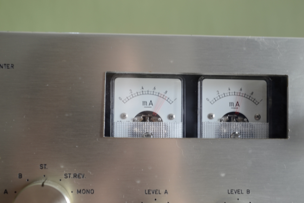

Re: Marelco MT200A
joli les vu-mètre
j'ai pu tester plus avant les entrée PU, elle sont correcte, le grand Jacques distillait ses émotion avec aisance, mais je pense qu'un bon remplacement de condensateur lui ferait quand même beaucoup de bien.
une chose que j'ai remarquée sur cet engin, c'est que les potentiomètre des deux canaux (ce qui sert de balance) se trouve a un endroit très différent du potentiomètre de volume, bien en amont. ce qui permet de régler le volume des canaux pour que les vu-metre aie une course maximale(c'est plus joli) entre autre.j'ai pu tester plus avant les entrée PU, elle sont correcte, le grand Jacques distillait ses émotion avec aisance, mais je pense qu'un bon remplacement de condensateur lui ferait quand même beaucoup de bien.
