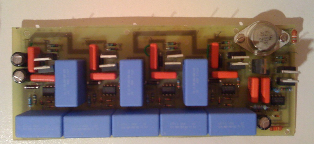

Non, simplement 2 mos, 1 LM317 en générateur de courant et un opa 134 pour commander le mos de shunt.
Beau, ton circuit de régulation.
Je mettrai une ou deux images de mon étage ligne.

Voilà quelques vues des entrailles du SP10 Klone.
Vue d'ensemble:
La Partie modulation ligne.
La régulation face dessus.
Le dessous des cartes.
La logique des commandes de selection des sources, temporisations et muting divers.
Les entrées et les relais de commutations.
Les deux potars de volume: 100Kohms Goldpoint.
Belle réalisation, n'est ce pas. Et ça marche du tonnerre.

Oui quel magnifique travail, bravo !
Pour le transformateur d'alimentation, en as-tu trouvé un ayant toutes les spécifications ou l'as-tu fabriqué ?
A propos de la carte verticale située à gauche, est-ce qu'elle sert à sélectionner les entrées ?
Encore bravo!
docjowe
Messages : 97
Enregistré le : ven. 22 juin 2012 10:51
Localisation : Paris
Re: Préamplificateur SP10 en DIY, est-ce possible?
Message par docjowe »
Oui, la carte à gauche sert à la commandes des relais d'entrées, des mutings et de la tempo d'allumage.
Mon ami Frédéric est un perfectionniste doublé d'un magicien.
Il m'a aussi fabriqué un clone de PH3 ARC. Toujours en alim shunt.
Le transfo d' alimentation a été réalisé sur mesure par les ateliers ACEA à Toulouse.
