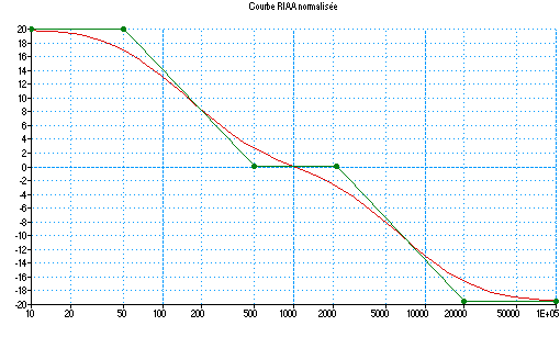

Ensuite pour la RIAA, qui est une contre-réaction dans le schéma, reprend la formule avec R4-C2 et R3-C1. Comme par hasard, mais vraiment par hasard, tu vas trouver Fc = 2200Hz et 50Hz à -3dB.
Maintenant, regarde la courbe RIAA, et quelle s sont les fréquences des points sur la courbe rouge qui sont à -3dB par rapport au tracé vert...
De plus en plus bizarre... 50 Hz et 2200 Hz
