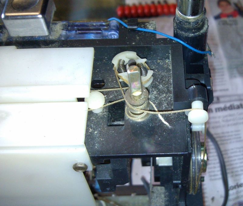

Maintenant que je peux y mettre les mains sans qu'elles collent, j'essaye de l'allumer en l'état, en manœuvrant le condensateur d'accord à la main : tout fonctionne ! Les stations sont parfaitement reçues dans les gammes d'ondes proposées (LW, MW, SW, FM), donc ... il n'y a plus qu'à remplacer la coupable :
J'ai essayé avec du fil à roti (on ne rigole pas dans le fond ! :autralia: :whistle: ), a défaut d'être idéal, j'en avais sous la main. Bon cela m'a permis de m'exercer, car évidement, elle s'effiloche un peu trop sur les poulies avec plusieurs enroulements (sur l'axe du bouton d'accord de fréquence...)
A suivre, je vais essayer de trouver du fil plus approprié....
D'ailleurs, quels seraient vos conseils pour cette ficelle ? On m'a parlé de fil de pèche en polyéthylène, ou de fil de lin... Autre suggestion ?

Matin pluvieux, donc j'ai l'occasion d'y remettre les doigts après avoir trouvé une ficelle qui semble convenir très bien : de la ficelle pour cerf-volant ! Souple, résistant à l'usure, glisse bien sur les poulies et autres (mais pas sur les axes de commandes), bref, le top.
Après 4 ou 5 essais, ponctués de quelques jurons, maudissant tous les pouces gauches que j'ai aux mains :pascontent: , j'ai finalement réussi ! Ouf.... :banana:
Le son est bon évidemment, avec un large bande de bonne taille, la réception est très correcte, même si elle n'égale pas celle du Grundig C6200 que j'ai déjà reconditionné il y a un an. L'AFC est très efficace en revanche. Comme tous les postes de cette époque, la bande FM couvre jusqu'à 104 MHz seulement (le Grundig, soumis à la même contrainte, monte jusqu'à presque 106 lui).
