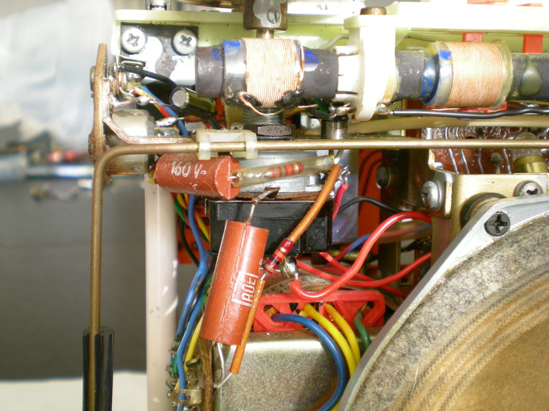

LE CONDO COUPLÉ AUX DEUX DIODES REMPLACENT LA PILE DESTRUCTRICE .
Après changement de quelques résistances , dodes et condos (rongés ou hors specs ) , bien peu au demeurant .
Le poste fonctionne . :nicolas:
