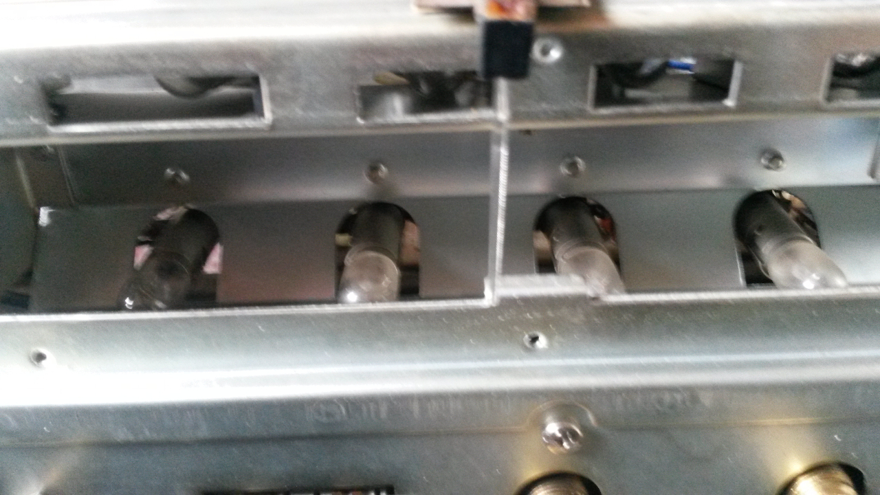

Comme expliqué dans ma présentation, je suis Dj en train de me remettre au mix et à l'écoute de vinyles en recherchant une chaine de son entièrement analogique. J'ai démarré en récupérant le matériel de mes parents et notamment un sensu 5000 a. Je suis en train de le nettoyer, mais je n'arrive pas à retirer la façade, vraisemblablement maintenu par "les écrous" maintenant les fiches de microphone et de casque. J'ai essayé de les dévisser à la main, mais c'est trop serrer. Je préfère éviter l'option pince pour ne pas rayer la façade. Qu'est ce que vous me conseiller pour la démonter ?

Voilà j'ai donc ouvert la bête et je me suis contenté de la nettoyer. Pour les écrous, j'ai préféré utilisé deux capuchons de stylos bics que j'ai pris avec les mains. Sinon certains éléments sont, selon mon niveau d'électronique, inaccessibles. Je n'ai donc pas préféré aller en profondeur et j'ai simplement pulvérisé de la bombe contact dans le partie accessible, comme conseillé dans le tuto traitant du nettoyage. J'avoue que je dois acquérir plus d'expérience avant de me lancer dans des chantiers plus ambitieux.
Le circuit électrique vu de dessus La façade après avoir été nettoyée La façade démontée Les ampoules qui semble être correct. Ne connaissant pas le voltage approprié, je les laisses comme ça pour le moment. Certaines parties étaient protégées par des bandeaux en mousse qui, avec le temps commence à s'effriter. Où est-ce qu'on peut en trouver ?
Résultats des courses, j'ai pris conscience que de retaper ce genre d'ampli demandait tout de même pas mal d'expertise et de la patience. Je félicite tous les membres actifs parce que c'est vraiment de beau boulot que vous faites.
