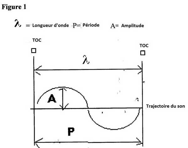

Rappel: longeur d'onde = vitesse son / fréquence (=360°)
période = 1/ fréquence (=360°) ici période = 1/500 Hz = 2 millisecondes
longueur d'onde en mètre équivaut à période (temps) en seconde équivaut à 360 degrés pour la phase
