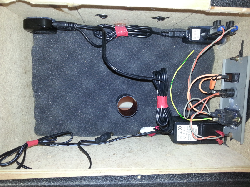

juste pour répondre a la demande de ma fille, essai de construction d'une petite boombox avec un look vintage.
Boitier d'origine barthe, module ampli LEPAÏ 2x10w, module bluetooth, 2 tweeters audax, 2 boomers tensaï de 11cm plutôt bien motorisés, bass-reflex et mousse interne, les facades ont étés faites en medium de 16mm avec tissu arrière et revetement de sol a l'avant :pt1cable: + filtres sur mesure...un truc de jeunes quoi :dingue: .
Qui sonne pas mal au final , facile a connecter au portable ou a la tablette, transportable facilement et qui donne satisfaction aujourd'hui.
voila, voila... :casque:

Effectivement il n'y a pas de connections auxiliaire filaire pour l'instant car module bluetooth installé, mais le câble et la liaison est prévu a l'installation très rapidement.
Je confirme que dans le jardin au bord de la piscine, c'est super top au point que le voisin m'a demandé si j"avais décidé de déménager une chaîne Hifi dans le jardin. :spamafote:
pour la liaison bluetooth, ça marche plutôt bien, avec une portée de ~10 mètres.
L'ampli en class-T, un LEPAÏ LP-2020A+ facilement trouvable sur amazone ne démérite pas et de multiples forums en parlent en bien, perso j'en est un branché sur le pc avec 2 petites jbl et un caisson moscadd titan 5.4....ça envoi du bois et c'est très propre. :jesors:
Pour le look, ce vieux magnéto portable Barthe stocké dans le grenier depuis trop longtemps ma bien aidé sur l'histoire.
Pardon pour le cablage .... :tinostar:
