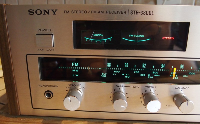

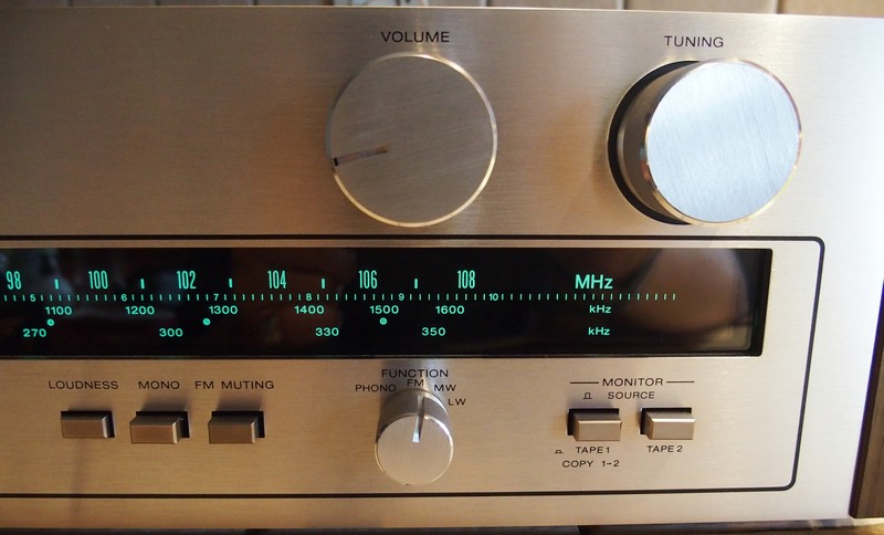

Donc comme promis dans un premier temps, je vous présente ma récente acquisition:
Un AT Sony STR3800L
Je l'ai récupéré en bon état esthétique, mais recouvert de poussière et une face avant extrêmement sale.
Je n'ai pas fait de photos avant, car trop trop pressé d'ouvrir la bête et de l'examiner de plus prêt... :bounce:
Un coup de dépoussiérage intérieur et de suite, on y vois plus clair :yes!:
STR3800L vue intérieur1.JPG (227.57 Kio) Vu 14546 fois
STR3800L vue intérieur2.JPG (231.82 Kio) Vu 14546 fois
Après ce nettoyage intérieur dans les "règles", je branche le pépère et première bonne nouvelle pas d'odeur de brûlé et la face avant s'illumine de tous ses feux!
Pas une lampe de grillée !
Pour préparer la liaison à une enceinte de test :D , je baisse le volume à fond, met le potar de source sur Off et les potars "Grave" et "Aigu a 0.
Branchement de l'enceinte et :group: un son plutôt agréable sort de cette dernière...
Pas un seul crachotement dans l'enceinte lors de l'utilisation du volume/grave/aigu, tout pour plaire en fait!
Je débranche l'AT et entreprend de démonter les joues, le capot du dessus, les boutons, la face avant, la vitre des stations, pour un bon et délicat nettoyage.
Une fois toutes ces pièces démontées, je rebranche l'ampli histoire de la faire chauffer un peu avant d'y brancher de "vrai" enceintes.
Et le nettoyage commence...
Ensuite remontage, je suis fébrile à l'idée de l'entendre le petiot :oops:
Voici le résultat:
STR3800L vue avant1.JPG (101.54 Kio) Vu 14546 fois
STR3800L vue arrière.JPG (98.61 Kio) Vu 14546 fois
STR3800L vue avant 2.JPG (111.52 Kio) Vu 14546 fois
STR3800L vue avant4.JPG (128.93 Kio) Vu 14546 fois
STR3800L vue avant3.JPG (115.7 Kio) Vu 14546 fois
Viens le moment du test....
Branchement d'une paire de Celestion UL6:
Un aigu cristallin, un grave contenu mais bien rond et moelleux, un vrai régal!
Essai avec une paire de Allisson LC110, idem un aigu cristallin un grave bien tendu, je suis bluffé!
Enfin un essai avec une paire de Phonia BR450, je ne suis pas convaincu, l'aigu est un poil moins clair, le grave pas convainquant , bien que toujours aussi propre.
Le verdict est que cet AT vaut le détour, tant par son aspect esthétique que par ses qualités sonores!
Je suis conquis.
Voici une photo de la couverture du mode d'emploi, avant un scan demain:
STR3800L Mode d'emploi.JPG (109.34 Kio) Vu 14546 fois
Au final, il est dans un état neuf, on le croirait sortie du magasin le gamin de 37 ans...

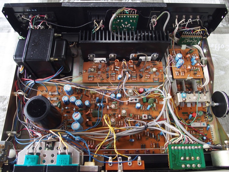

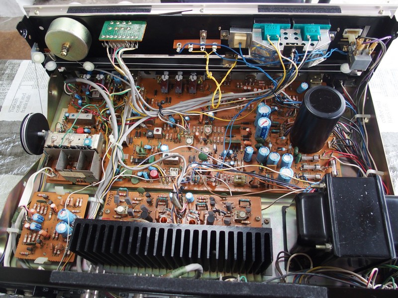

Par contre le pont de diode de la carte d'amplification me laisse dubitatif et tranche avec la qualité de construction générale:
STR3800L vue intérieur PdD.JPG (124.05 Kio) Vu 14544 fois
On ne le voit pas sur tes photos Michel, pourrais-tu m'indiquer si il est identique, ou si il s'agit d'un bricolage? A la vue des deux plots de fixation je serais tenté de dire qu'il s'agit d'une installation d'origine, mais bon ....Merci de m'éclairer.
Gromiton
Messages : 2964
Localisation : Paris
Re: Sony STR-3800L
Message par Gromiton »
Ca sent le bricolage à plein nez vu comment c'est soudé. A moins de sonder l'air ambiant, mais en général ce n'est pas calibré pour cela.
Il suffit de regarder le schéma, il doit y avoir des éléments de réponse.
Sur la 3eme photo au début de sujet, appareil de Michel29, tu as bien 2 fils de chaque coté.
tophleur
Messages : 276
Enregistré le : mar. 21 janv. 2014 15:10
Re: Sony STR-3800L
Message par tophleur »
Bonsoir Gromiton,
Effectivement, je n'avais pas été attentif, si je pouvait avoir une photo de la carte d'amplification de ton Sony Michel se serait sympa, histoire de remettre au norme cet élément.
Quoiqu’il en soit, l'ampli fonctionne merveilleusement bien, je ne comprend pas alors, ce montage.... ça sens le démontage de la carte histoire de visualiser le dessous..
Gromiton
Messages : 2964
Re: Sony STR-3800L
L'ampli est constitué d'une protection ou asservissement thermique pour éviter la détérioration des transistors de puissance.
Celle-ci est effectuée à l'aide d'un composant constitué d'une jonction (diode ou demi transistor) qui varie en caractéristique électrique de manière mesurable dans la plage de température à surveiller.
Ce composant est en contact avec le radiateur ou le transistor pour effectuer cette mesure au plus juste et au plus près des éléments chauffants.
De plus, les 4 diodes sont en série, leurs tensions de seuil respectives s'ajoutent les unes aux autres (4x0.6Venviron soit 2.4V environ), il ne s'agit en aucun cas d'un montage en pont.

Jolie machine en effet.
Concernant le bricolage, sans doute une diode STV-4H remplacée par ce qu'il était possible de trouver, mais si l'original est plaquée contre le radiateur, ce n'est pas pour rien. Et la STV-4H est extrêmement difficile à trouver aujourd'hui...
Attention à ne pas "bidouiller" l'originale en place, les pattes sont très fragiles...
