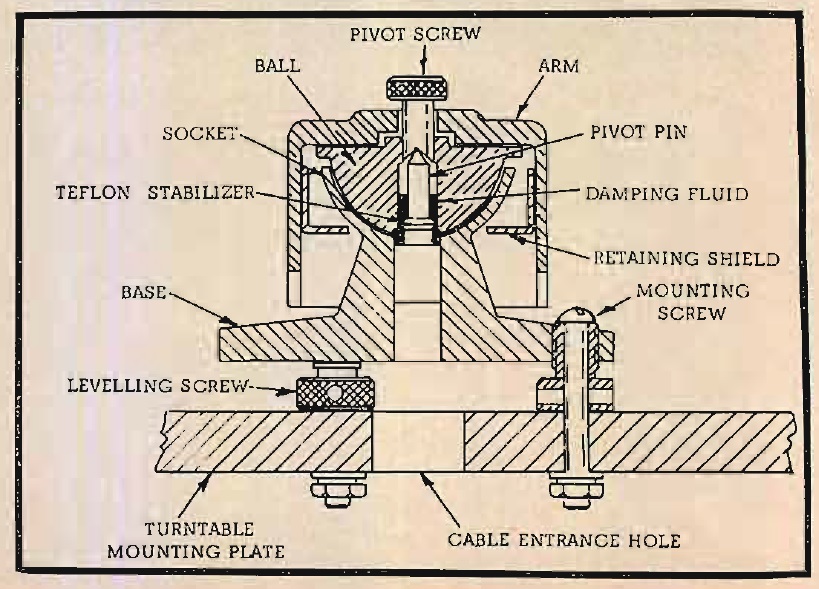

Gray Research 208S/216, Audio Octobre 1961. J'imagine que les versions doivent être proche.

Le contre poids a l' arrière est fixe pour la force d ' appui de la cellule il faut utiliser des petites plaquettes en laiton que tu insères sous la tête de lecture en générale les petites plaquettes font 2 grammes , la visse au dessus du bras sert pour l' équilibrage du bras .
Pour la graisse silicone c ' est celle la :
