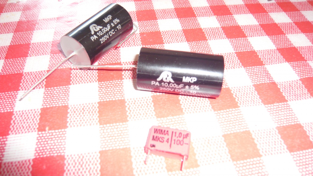

Donc vous me conseillez de mettre un MKT de 10uF 63v, tout en preservant le condos de decoupage de 1uF 100V
Et enfin un MKT est un condensateurs de meilleure qualité qu'un chimique comme un Elna Silmic?
Re: Tweak Yamaha C4
Avec le 10µF le 1µF n'est plus nécessaire en découpage.
Si vous avez un 10µF MKP (polypro) ça serait encore mieux, mais le problème est la place... un exemple ici :
http://www.audiophonics.fr/condensateur ... -3266.html
Sans aucun problème. Les électrochimiques ont fait beaucoup de progrès, mais n'atteignent pas les performances d'un MKT (polyester, comme le MKS4).Et enfin un MKT est un condensateurs de meilleure qualité qu'un chimique comme un Elna Silmic?

Voila, le resultat etait bon mais j'ai décidé de faire d'autre test.
J'ai remis le condos de decouplage 1uF, j'aimis des Wima rouge neuf.
J'ai mis deux MKP SCR de 10uF en laison, ca rentre juste
J'ai pas encore branché
Qu'en pensez vous?
Qu'en pensez vous?
Re: Tweak Yamaha C4
C'est farpait !
Tu n'as plus qu'à envoyer, écouter et... nous dire que c'est bien meilleur !

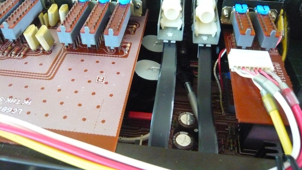

Je reviens vers vous car j ai décidé de changer les condensateurs de mon yamaha c4 ( j en ai déjà changé la moitié)
De plus je vais essayer de réparer la carte sortie casque car le son est diffusé que d un seul côté.
Bon, tout d abord j hésite à changer les 3 condensateur d alimentation, les 3 gros ( 1 x 1000uF 25v et 2 X 470uF 50v), que me conseillez vous? Quels sont les meilleurs condensateurs pour cette partie.
Est il possible de remplacer certains condensateurs polarises par des Nichicon Muse qui eux sont des condensateurs non polarises?
pour finir il y a de très petits condensateurs de 1uf 50v par quoi les remplacer?
Désolé pour toutes ces questions de novices !

Cornell Dubilier et BC component en font des bons. Les Panasonic bénéficie d'un très bon rapport qualité-prix.Bon, tout d abord j hésite à changer les 3 condensateur d alimentation, les 3 gros ( 1 x 1000uF 25v et 2 X 470uF 50v), que me conseillez vous? Quels sont les meilleurs condensateurs pour cette partie.
Oui.Est il possible de remplacer certains condensateurs polarises par des Nichicon Muse qui eux sont des condensateurs non polarises?
Par 1uF de 50V ou de plus grande tension de service, dans un ordre décroissant de qualité : polypropylène > polyester > tantale solide > électrochimique, selon la place disponible.pour finir il y a de très petits condensateurs de 1uf 50v par quoi les remplacer?
