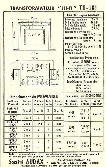

effectivement le transfo d'alim n'est pas d'origine.Par contre pas sur que l'ampli soit équipé d'origine de 7189 car le TU101 n'admet que 10W

:hello: Pourtant celui du site de C.Grados semble équipé avec ce transfo et alimente des 7189.
Maintenant les tubes sont peut-être "sous alimentés" par sécurité (tension plus faible)...... :spamafote:
Merci pour la doc Audax. :yes!:

10watt de tubes non pas le même résultat d'écoute que 10watt de totor ;-)... tout comme 10watt de classe A. Il faut donc à mes yeux relativiser, hé, hé.
Merci pour la doc du transfo !

Belle prise ;) Je vois que le TU101 est souvent évoqué comme moyen par rapport à un Supersonic ou un Millerioux. Le prix à l'époque de ces deux derniers qui étaient des hauts de gamme allait de 2 à 3 fois celui du TU101.
J'ai utilisé le TU101 une première fois (1967) sur un single-end avec une EL84 et la différence sonore avec le transfo de sortie provenant d'un récepteur radio était importante. Un peu plus tard, j'ai monté celui de mon prof d'électronique, un kit Cibot stéréo push EL84 avec des Millerioux. Rien que l'emballage des transfo marquait la différence. J''ai un Merlaud en cours de montage qui lui est équipé d'un supersonic.

Il y a une chose que je ne trouve pas très élégante sur les transfos de sortie de cet ampli, ce sont les fils qui sont directement soudé sur les cosses. A l'origine les trous sont taraudés pour recevoir des vis. Les TU101 que j'ai connu et j'en ai encore eu entre les mains il y a peu de temps étaient livrés avec des vis pour faire les connexions.
