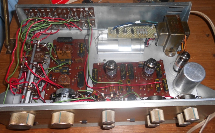

Je vous présente mon Pas3 acheté ici même a un sympathique forumeur.
Pour le moment il est dans son jus a part le redresseur sélénium qui a était remplacé par un petit circuit qui fonctionne bien.
Il est équipé d'anciens tubes Sylvania et Mazda.
Tel quel le son est vraiment très bon.
Je lui reproche simplement un grave un peu rond et timide.
L'entée phono est excellente.
Suite a une discussion avec Unic et sur ces conseils je vais effectuer une restauration partielle.
J'ai testé toutes les résistances, malgré l'age de l'appareil elles sont conforme aux valeurs d'origine !
Des photos suivront tout le long des modifs.
Il me reste a trouver une paire de Blocs MkIII pour former un bel ensemble musical.
Jean Marie
Les photos sont celles du précédent proprio, qu'il ne m'en veuille pas.

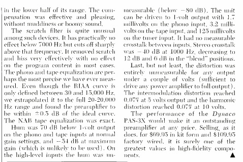

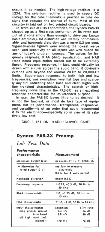

Banc d'essai paru dans High Fidelity en juin 1966
DYNACO PAS-3X HF 06-1966 1.jpg (253.22 Kio) Vu 1576 fois
DYNACO PAS-3X HF 06-1966 2.jpg (128.51 Kio) Vu 1576 fois

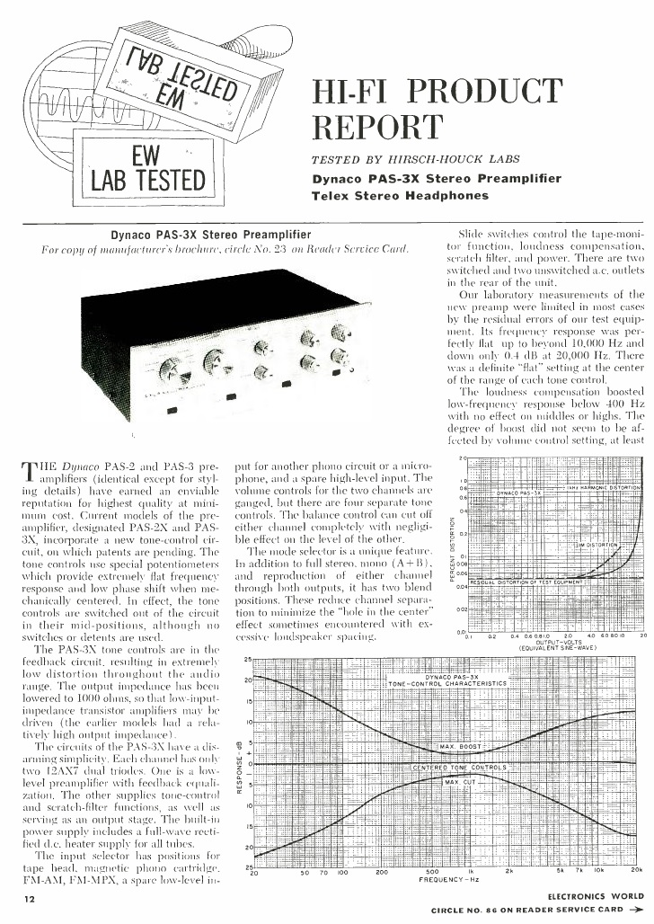

Banc d'essai paru dans Electronic World aussi en juin 1966
DYNACO PAS-3X EW 06-1966 1.jpg (323.84 Kio) Vu 1576 fois
