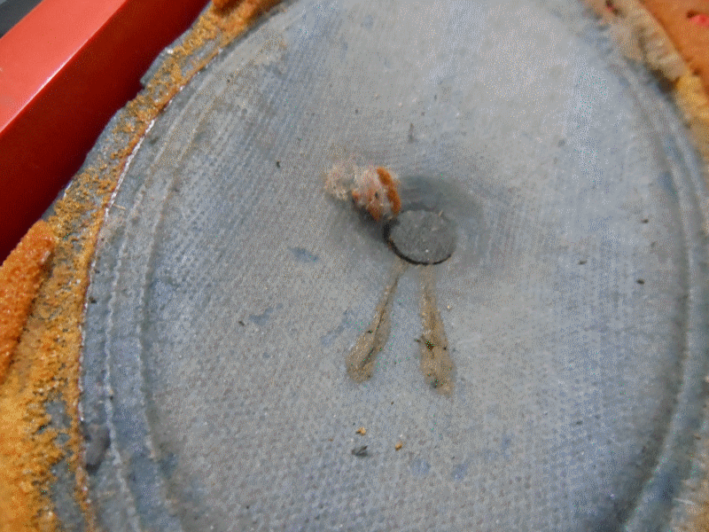

La lecture est nickel, je suis même surpris des HP qui donnent plus de basses que ce que je pensais et la qualité est plutôt bonne. C'est sur que quand on les regarde on se dit que sa sonne comme une radio de cuisine mais ce n'est pas du tout le cas.
Mais la c'est étape démontage des HP parce que j'ai un coté qui grince en forcant, la mousse situé autour du Hp se desintègre et est resté collé en plein milieu du HP.
