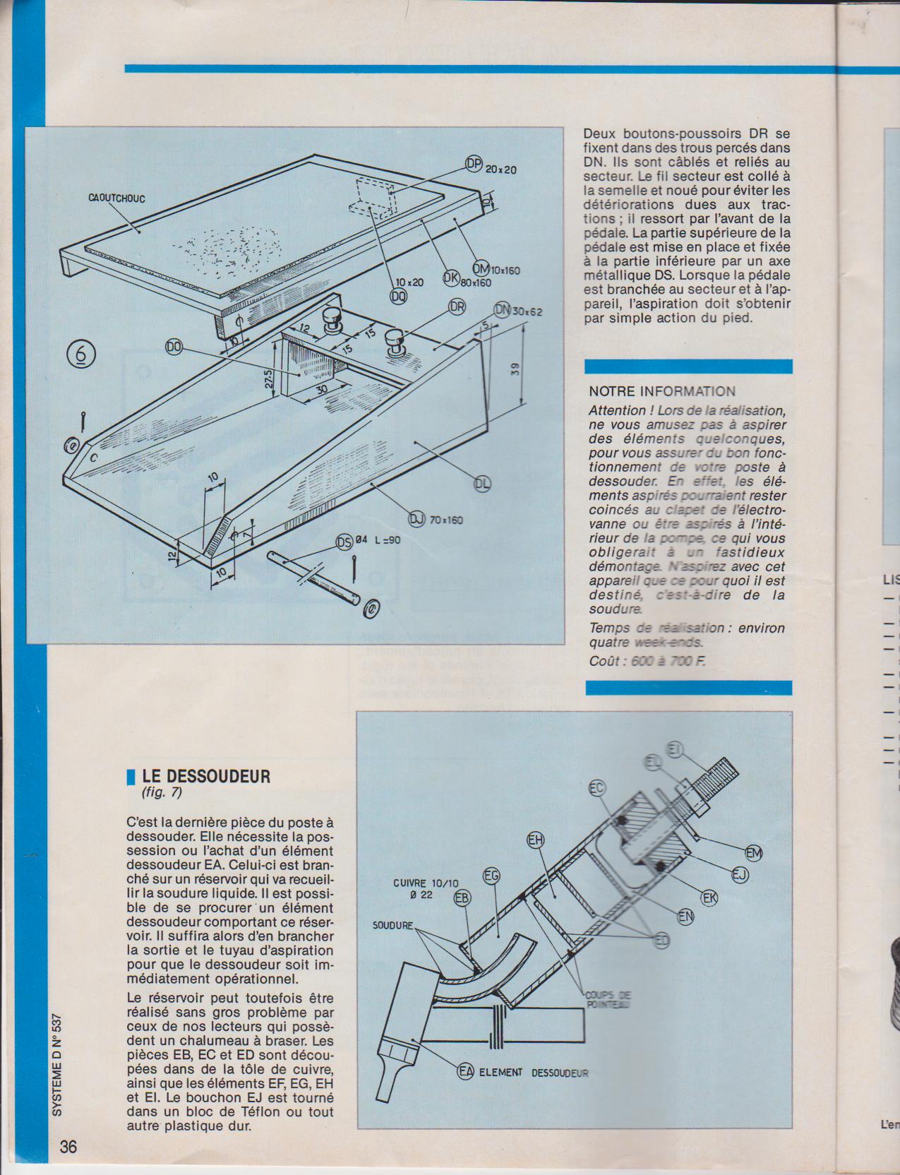

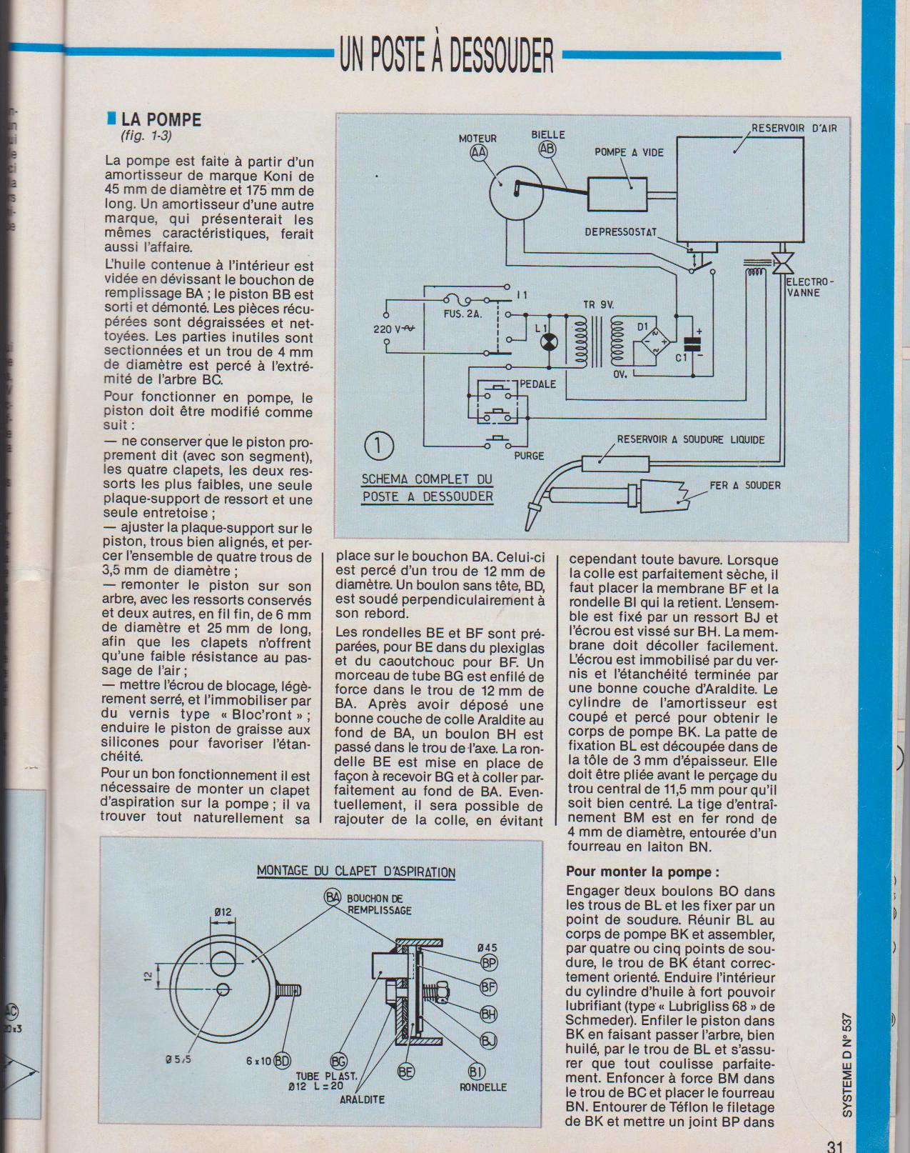

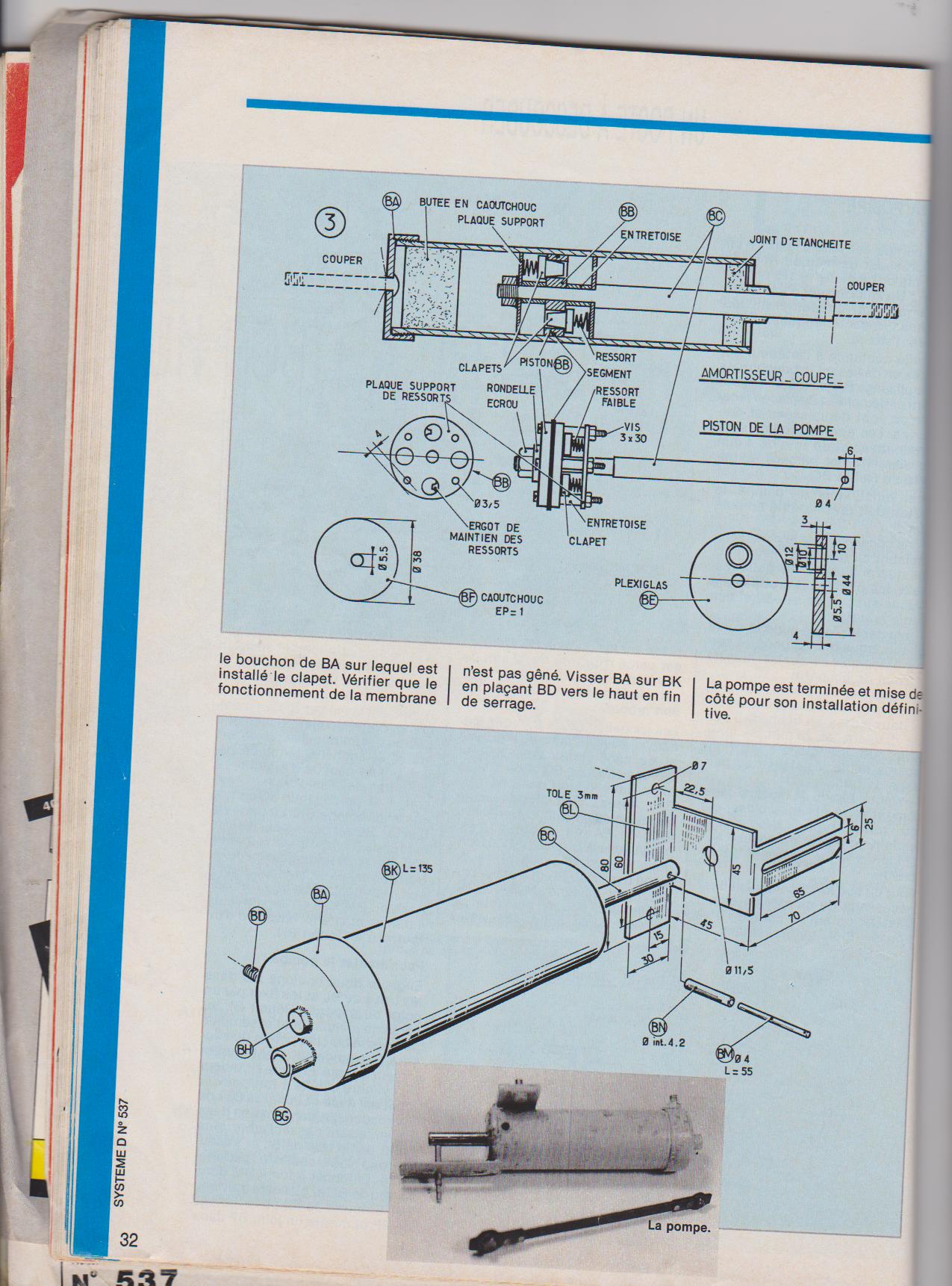

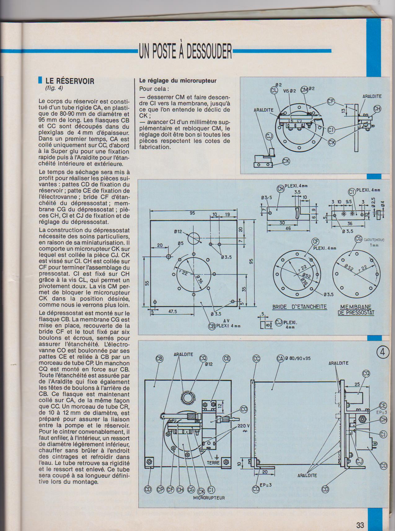

Déniché dans un vieux magazine "Système D", un article proposant de fabriquer son poste à dessouder, c'était dans les années '90, depuis les fabricants Chinois proposent ce type de matériel à des prix et qualités variables...
