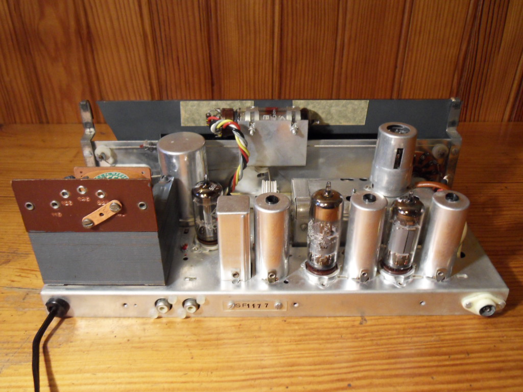

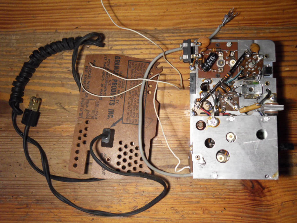

L' implantation du transformateur 220v est très probablement pour le marché européen,
le modèle de "radiomuseum" est est équipé, avec les mêmes câbles bleus.
Seulement celui ci ne fonctionne pas très bien, la réception est très délicate,
un léger déplacement de l' antenne modifie tout, et le son n' est pas nickel
de toute façon, et là, je n' ai pas les compétences. ( il n' aime pas le variac)
Rien à voir avec le premier qui marche de mieux en mieux, le graves ont bien récupéré.
Il est comparable à un Esart moins HDG, un modèle avec un étage intermédiare en moins, un"SF"
que je dois présenter.
Christophe

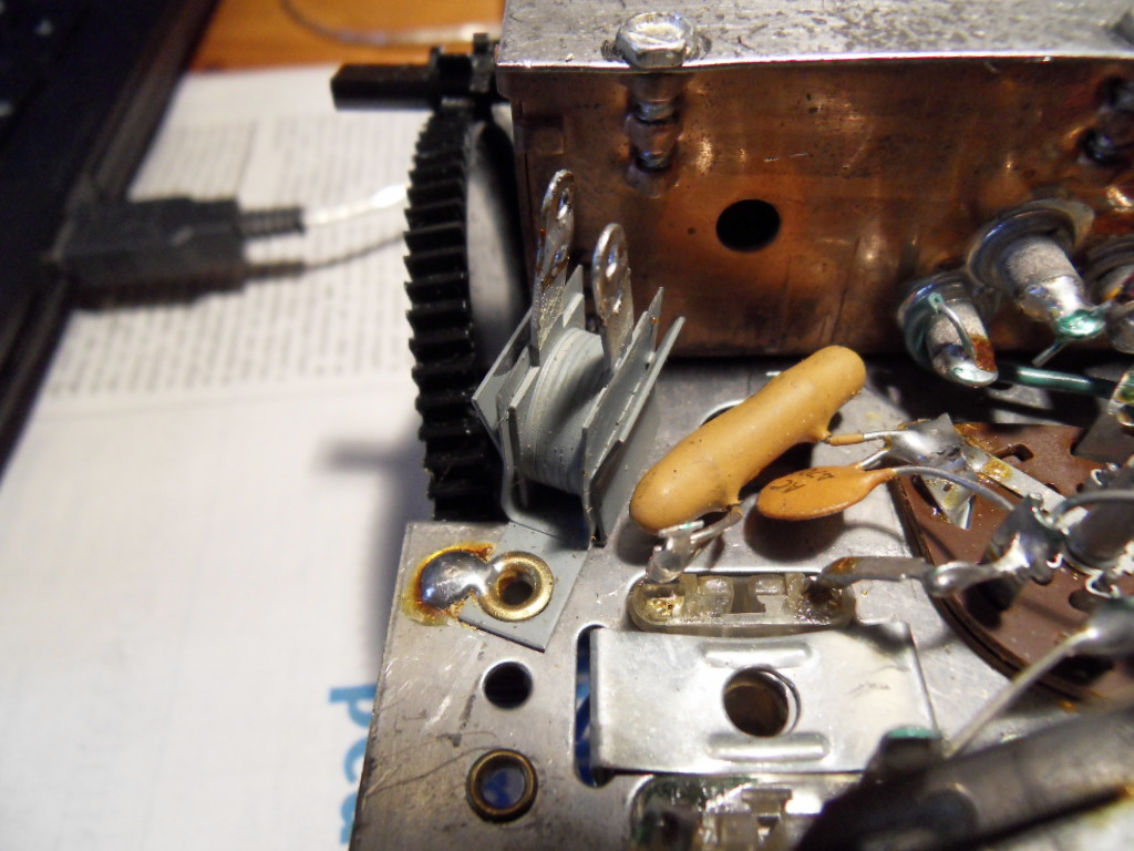

L' implantation est un peu différente pour le détecteur de rapport ( ne me demander pas trop de précision! )
sous le condensateur de 2µf japonnais, changé !

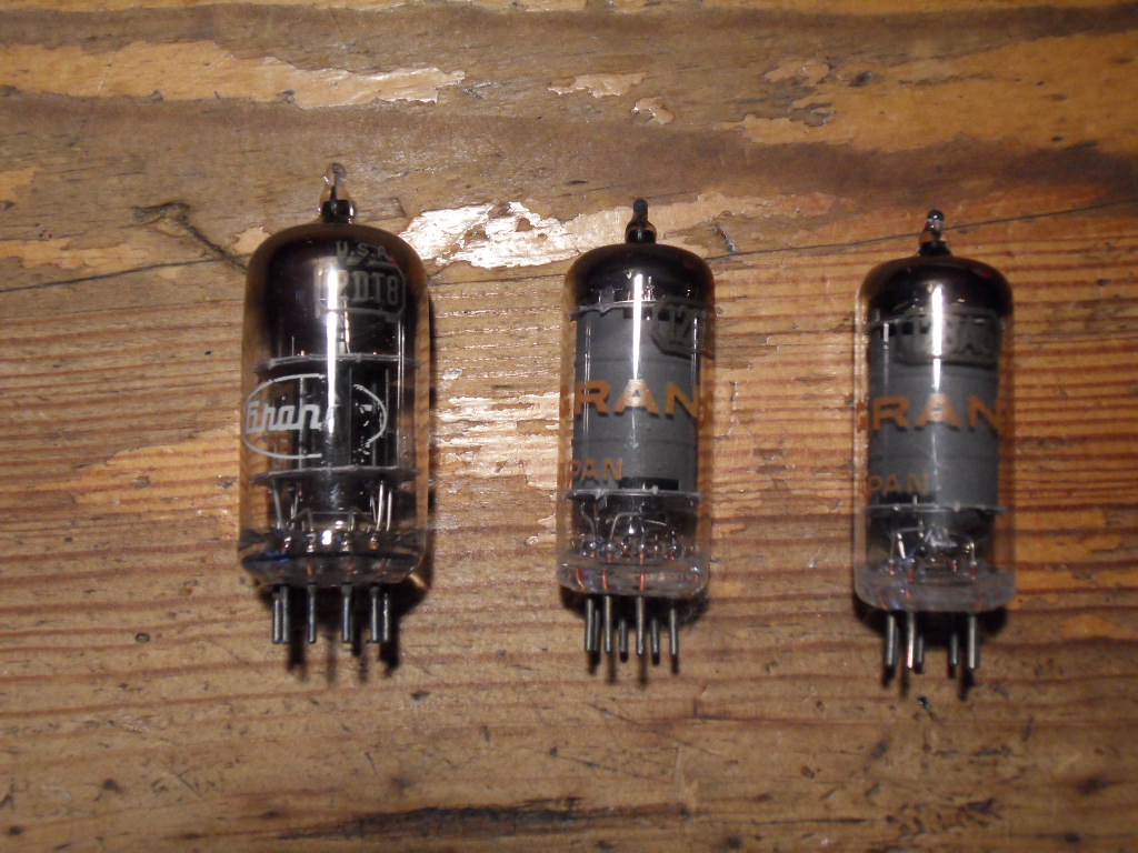

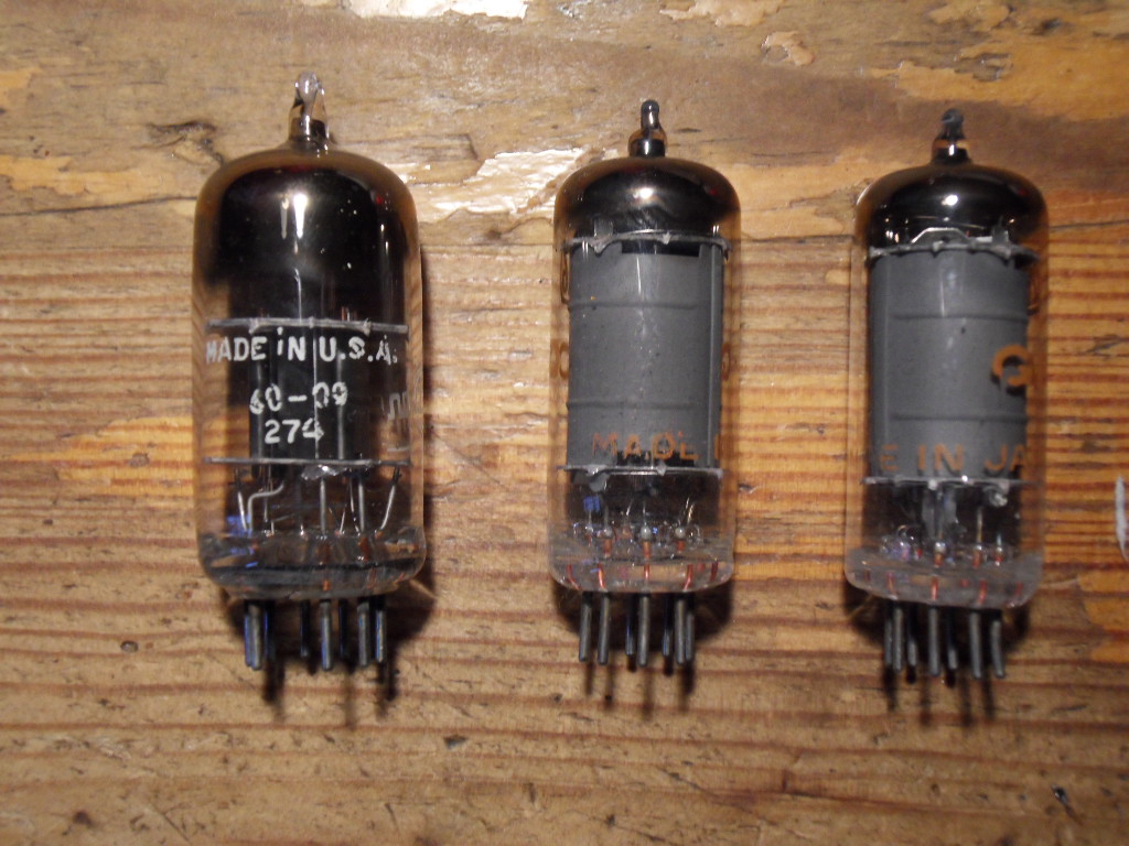

Les 12BA6 sont japonnaises, mais Granco.
