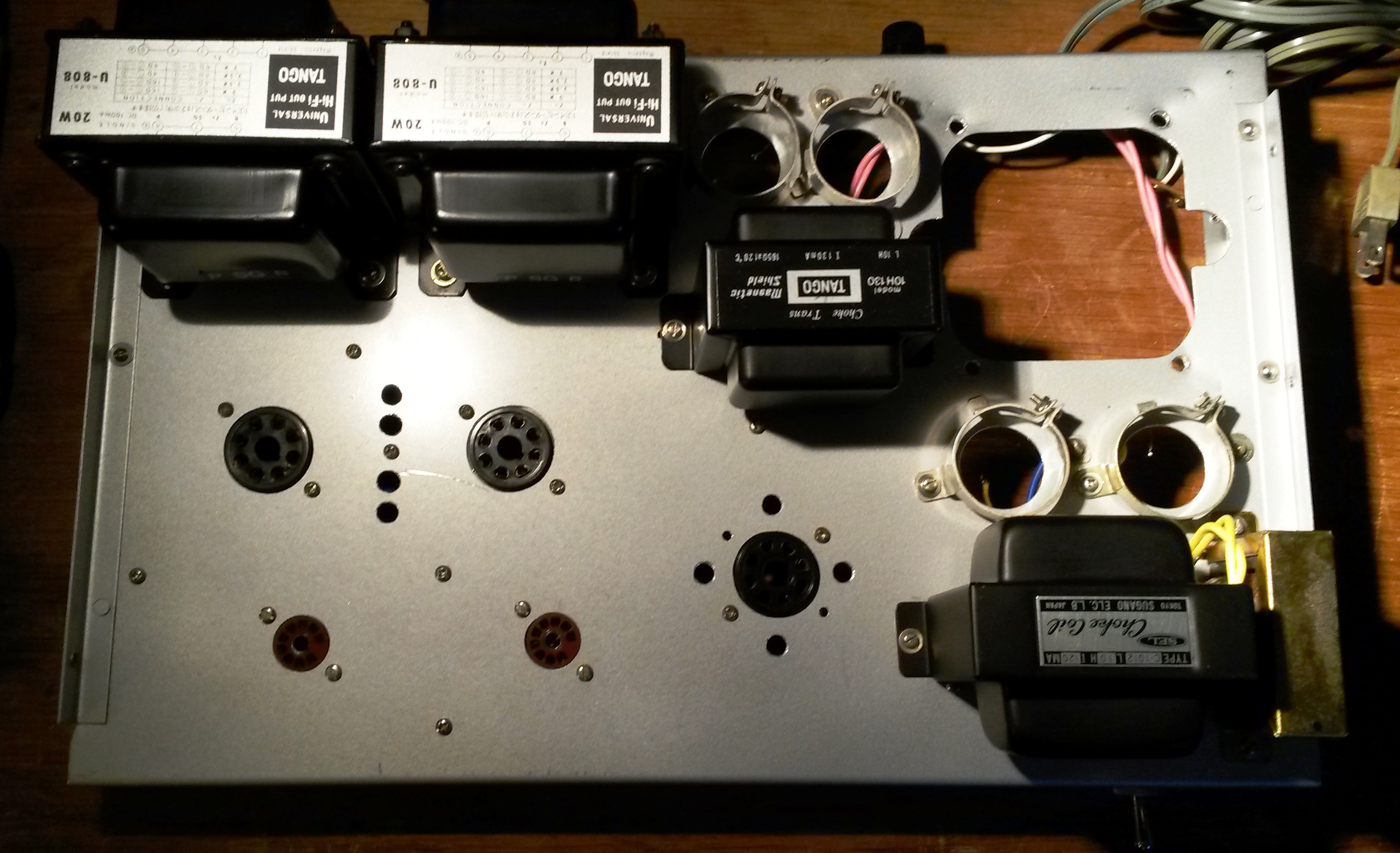

Pour illustrer mon propos sur la taille des transfos, voici une photo d'un U-608 (dont je vais sans doute me séparer) devant les U-808... J'ai fait du ménage hier, j'ai déposé le transfo d'alim, et tous les condensateurs chimiques dont pas un n'était dans les clous, il ne reste plus que les résistances, les 3 selfs, les supports de tube, une partie du cablage, et bien entendu les TS...
Un gros plans sur des supports de petit tube, j'avoue que je ne comprend pas tellement. Le signal arrive par le fil jaune, avec une petite capa de 47nf en série, et une résistance de 470kohms reliée à la masse, le fil vert qui relie deux pins entre elle est relié directement à la sortie 16ohms, deux autres pins sont reliées entre elles puis directement à la masse, et les deux fils bleus partent vers les pins 7 et 2 des tubes octaux...bref, je ne comprend pas trop par où arrivent les éventuels chauffages filaments et HT sur ces supports.

Les fils bleus torsadés c'est le chauffage
Je peux faire un schéma très rapide de l'ampli, même sans tubes, si tu décris le câblage des sockets

Parce que en fait, c'est à peu près tout sur les petits supports novaux, je ne vois pas d'où part le signal préamplifié, Par où doit il arriver sur une lampe octale du type KT88 ou el34 ou autre? sur le pin5, non, c'est la grille de commande en pincipe (j'apprend)?
Les 2 fils bleus reliés aux pin2 et pin 7 doivent être effectivement le chauffage filament. Je vas essayer de mieux regarder la suite, mais de toute manière, je vais également changer ls supports octaux pour des supports adaptés aux 4 pins des 300B ou 2A3.

Ces deux pins sont aussi reliées à la masse par une R de 2,2k(? Difficile de lire la valeur exacte) ce qui ferait penser à une résistance de cathode (non découplée). Une des pin pourrait donc être la cathode. La deuxième pin la grille G3 si penthode? Ou la deuxième cathode d'une double triode, mais sur la photo, l' entrée ne semble etre reliée qu'à une seule pin ce qui éliminerait cette hypothèse.Bébert a écrit : le fil vert qui relie deux pins entre elle est relié directement à la sortie 16ohms, deux autres pins sont reliées entre elles puis directement à la masse
Sur la première photo de l'intérieur, il semble que ce fil vert soit connecté à une résistance (sur la droite de la photo) avant d'arriver sur le transfo de sortie. Ça pourrait donc être un fil ramenant la contre réaction venant du transfo de sortie sur la cathode du tube d'entrée.
Ceci sous réserve, ce n'est pas facile d'analyser avec des photos car on a du mal à suivre les fils.
