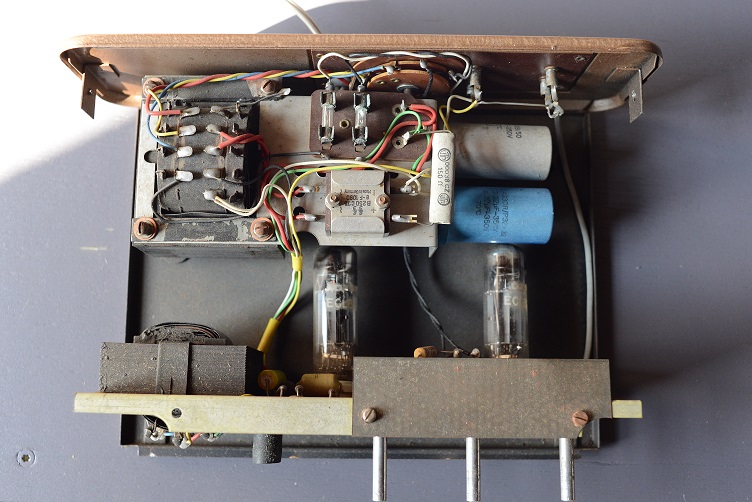

Présentation d'un petit inconnu en ce qui me concerne mais qui m'a séduit quand je l'ai aperçu tout seul dans un troc du coin ;0))
C'était déjà il y a un bon bout de temps et comme il était propre , je l'ai pris pour une bouchée de pain, le tube je laisse rarement passer !
Visiblement très simple , deux lampes ECL82 !
S'il est indiqué stéréo , je pense que cette plaquette a été rajoutée car c'est bien un mono au vu de la connectique et des composants.
Sûrement une marque Allemande mais je n'ai rien trouvé a son propos.......
Certains connaissent peut être sur le forum ?
Je ne l'ai jamais remis en fonction il est là pour la déco , mais peut être vaudrait il la peine sur un petit système mono , à voir !!

Il me semble un amp "stereo" ... voir la notion " stereo aanpassing 2005". (Traduction pour "adaptation" en 2005)
Avec les deux ECL82 c'est faisable.
Chaque ECL82 est "triode et pentode en classe A " (fil en 6,3V).... un amp stéreo élementaire.
Un remise en service (controle et tuning et mise en prévention-sécurite) ..... Opportun ? ... Oui, oui. (pour le plaisir musicale)
Un trav pour ... Yves ... ou Zannekin ....

Un push-pull de ecl82. ampli mono de 8 à 10 w.

avec un unique transfo push pull qui fait la sommation des deux voies ?! nan, pas stéréophonisable malheureusementcarolus a écrit :Il me semble un amp "stereo" ... voir la notion " stereo aanpassing 2005". (Traduction pour "adaptation" en 2005)
