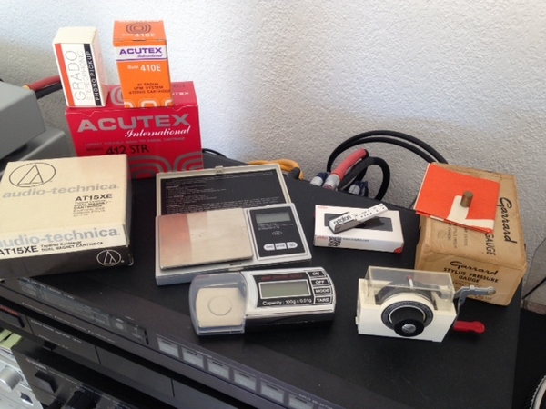

L'occasion d'essais de cellules MM, et l'utilisation de mes petites balances, ou pèses cellules, ou "Stylus pressure gauge" m'a donné l'idée de faire ce post (pour compléter l'index ;) ).
Ici, accompagné d'un pèse cellule Ortofon et aussi de 2 balance numériques, voici le Garrard SPG3 :
Entièrement mécanique, assez précis ( 1 graduation = 1/2 g), avec son petit poids d'étalonnage de 5 gr. :
Il est facile à étalonner si besoin :
Pour régler le contre poids de ma DDQ-650, bien sur, une balance Garrard ;). Une SPG3 pour rester en famille.
Il suffit de tourner doucement la molette et la petite flèche rouge se place devant l'index, affichant ainsi le poids de la cellule :
Aller hop, bien rangé dans sa petite boite, pour durer quelques décennie encore :-D :
Bonne soirée,

Bien sûr que le réglage final se fait à l'oreille mais l'utilité de ces petites balances numériques est davantage pour vérifier la masse du bras afin d'adapter au mieux les cellules et porte-cellules compatibles. :yes!:

Oui effectivement, c’était la raison première de mon achat de balance électronique.
Les mesures du poids des bras, des PC, cellules, fils et vis = précision nécessaire :yes!:
Pour le poids du stylus, le curseur gravé des contres poids est très souvent largement suffisant. ;)

il aurait été intéressant de comparer les trois appareils de mesure, et de peser la masse étalon sur les balances électroniques.
