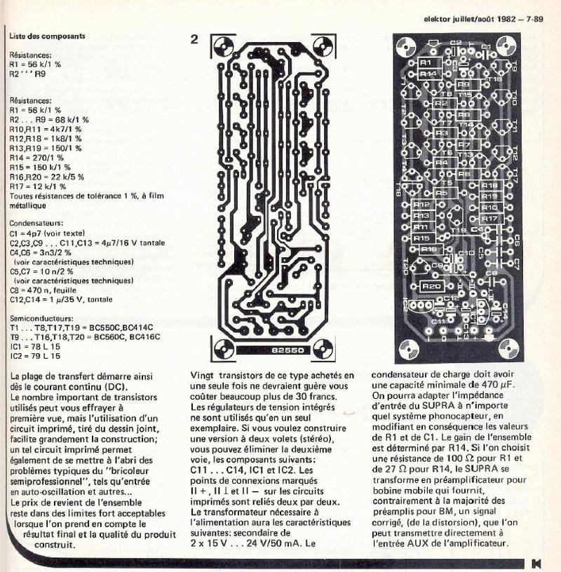

C'est un préampli publié par Elektor il y a de nombreuses années et qu'ils ont appelé Supra.
C'est le numéro de vacances juillet-août 1982.
Je vous met la fiche technique publié par Elektor:
- Supra.jpg (29.15 Kio) Vu 7778 fois

Re: Préampli phono DIY - Supra - Elektor
Voici l'article Elektor en question.
- Supra1.jpg (189.5 Kio) Vu 7746 fois
- Supra2.jpg (163.83 Kio) Vu 7746 fois
Ce n'est pas du tout une usine à gaz. Il s'agit simplement d'un ampli opérationnel. L'étage d'entrée différentiel est complémentaire symétrique, ensuite l'étage de sortie est un push pull simple.
Je met un petit dessin pour illustrer la chose.
En haut, c'est un ampli opérationnel simple.
En bas, c'est un ampli opérationnel symétrique. C'est le cas de ce Supra.
Les schémas du dessin sont des amplis opérationnels simplifiés pour se faire une idée à quoi cela ressemble.
Comme le signale l'article, les transistors d'entrées sont mis en parallèles par groupe de 4.
