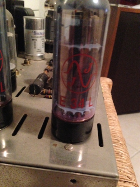

Bonsoir, :hello:
J'ai une question sur mes EL-34L blu, si pas en bon endroit ne pas hésiter à déplacer.
Je détiens quelques EL-34 et EL-34L et je m'interroge sur la spécificité de celles ci , dites "blu"
Que peut on en dire de ces EL-34L ? et pourquoi ce verre tinté ?
Merci pour vos éclairages ( pour un lampe, ça tombe plutôt bien :D )

J'ai essayé les EL34 JJ bleus et le son était correct, sans plus dans mon Marshall. Côté HiFi, ce serait peut être différent. Ma plus grande déception, c'est qu'ils n'ont pas duré très longtemps avec un usage minime. A peine 1.5 ans.

pvphil a écrit : la spécificité de celles ci , dites "blu"
heu, côté teinte , qu'elles sont vendues pour être bleues ?! ... un coup pour laisser penser que ce sont des super EL34 ... l'E34L n'existe pas , je l'ai déjà dit, sauf chez des vendeurs de tubes qui voudraient laisser croire qu'elles sont à longue durée de vie ... c'est archi faux, la preuve ;)

Bonjour Wagtbtoobz :hello:
Ok merci pour ton éclairage.
Donc uniquement un effet marketing, je n'aurais pas pensé à ça. :autralia:
Il me semblait que c’était assez ancien comme référence. :spamafote:
Bah, pas grave. Quand j'aurai mis l'ampli en route je vous dirai comment ça sonne.

Les Bleus et les JJ EL34L sont les mêmes tubes. Le bleu est simplement du marketing.
Le "L" est une désignation propre à JJ.

ok dac. merci. :hello:
ça n'a donc aucun intérêt. :autralia:
