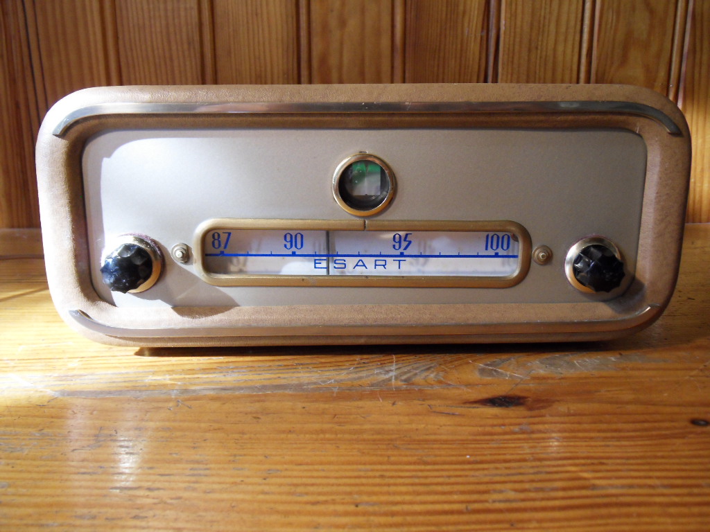

Bonsoir
D' abord il est petit, il est mignon, adorable, tout chou etc...
mais je suis partisan !
Et puis il commence par être ancien, à sa sortie il n' y avait pas, je crois, beaucoup
d' émetteurs MF en France, la Tour Eiffel n' en était pas encore équipé. Seul un expérimental
émettait depuis la rue de Grenelle, ceci depuis 1948. Le marché balbutiait ( en France).

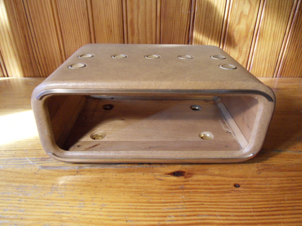

Je ne connais pas son histoire, mais il a du rester longtemps stocké, il y a des taches d' oxydation
sur le dessus du chassis et il est arrivé très sale, sale de dépôts accumulés par le temps.

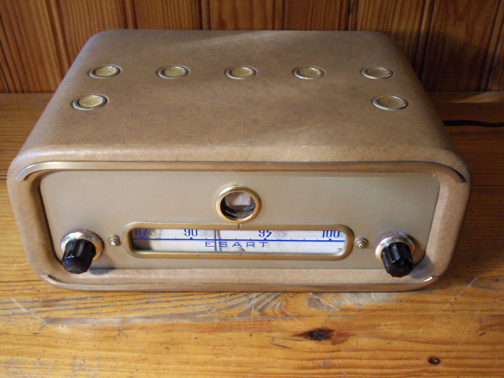

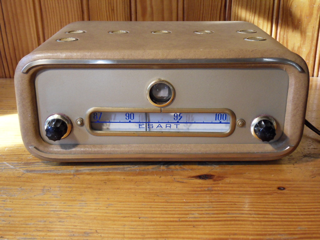

Mais sans marque et une fois nettoyé, il est vraiment mignon tout plein avec sa façade dorée,
sa boite aux formes douces aux hublots d' aération et son cadran aux chiffres bleus. Bien rétro !

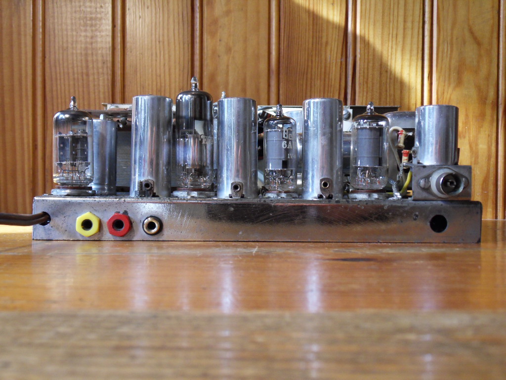

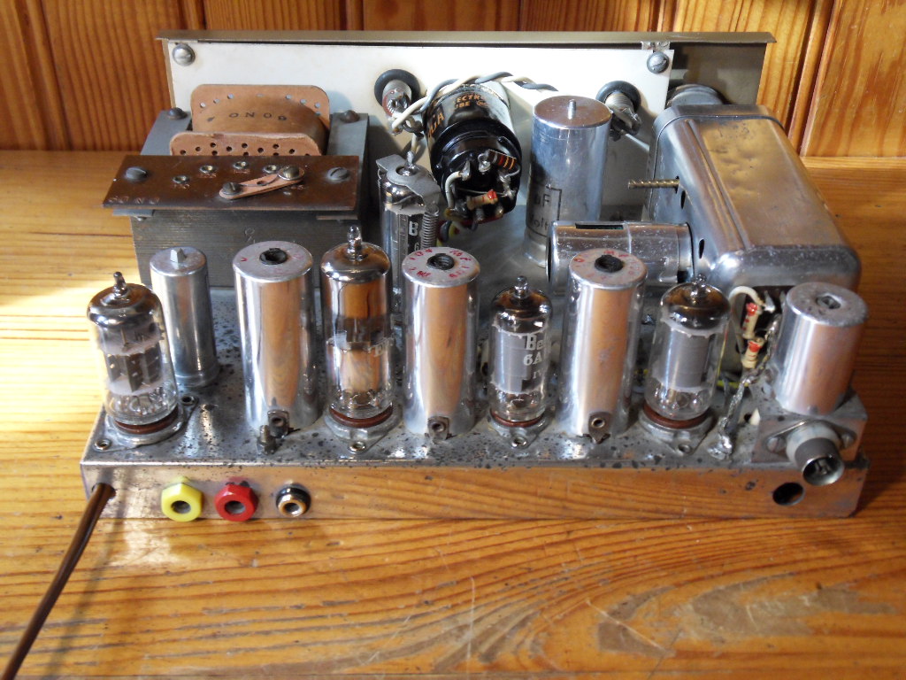

Pas question de le brancher cependant sans un sérieux contrôle préalable.
Tous les chimiques ont été vidés et dans les canettes des neufs ont pris place.
Je voulais garder le plus de choses possibles, les autres condensateurs sont neufs aussi
et font trop neufs, mais ils ont été installés pour les essais, des "moutardes" à terme ?
la résistance sur la HT, HS, sera remplacée elle aussi par une faisant plus d' époque.
J' ai installé des carbones que j' avais qui parvenaient aux 3,2K.
Montée en tension au variac, progressivement, du souffle, mais pas de réception.
L' oeil magique s' éclaire d' un doux vert en deux bandes verticales accolées.
Petite déception, bien sur, mais je pense que la tête HF est en question, désalignée.
C' est du moins mon souhait ! Via Oldmarantz que je remercie, j' ai pris contact avec
quelqu' un pouvant s' occuper de mon petit tuner, et habitant le même département
que moi, ça peut aider. La réparation est en ligne sur un forum voisin. Compétence
et gentillesse ! Merci.
Il a tout d' un d' un Esart et il fonctionne comme un Esart ! Très bien malgré un réveil
encore récent. Il manque un peu d' aigus mais laissons lui un peu de temps.
Je dois dire que je suis content de pouvoir l' écouter (et de le posséder !)
Christophe
25x18x10cm
Le "carton" est manquant
Composants installés pour les essais !
On retrouve bien la patte Esart, ou plutôt elle est déjà la.

- chm
- Messages : 1045
Re: Esart Tuner MF de 1958 "adaptateur FM"
Pour l' échelle
Sans antenne, peu de vert.

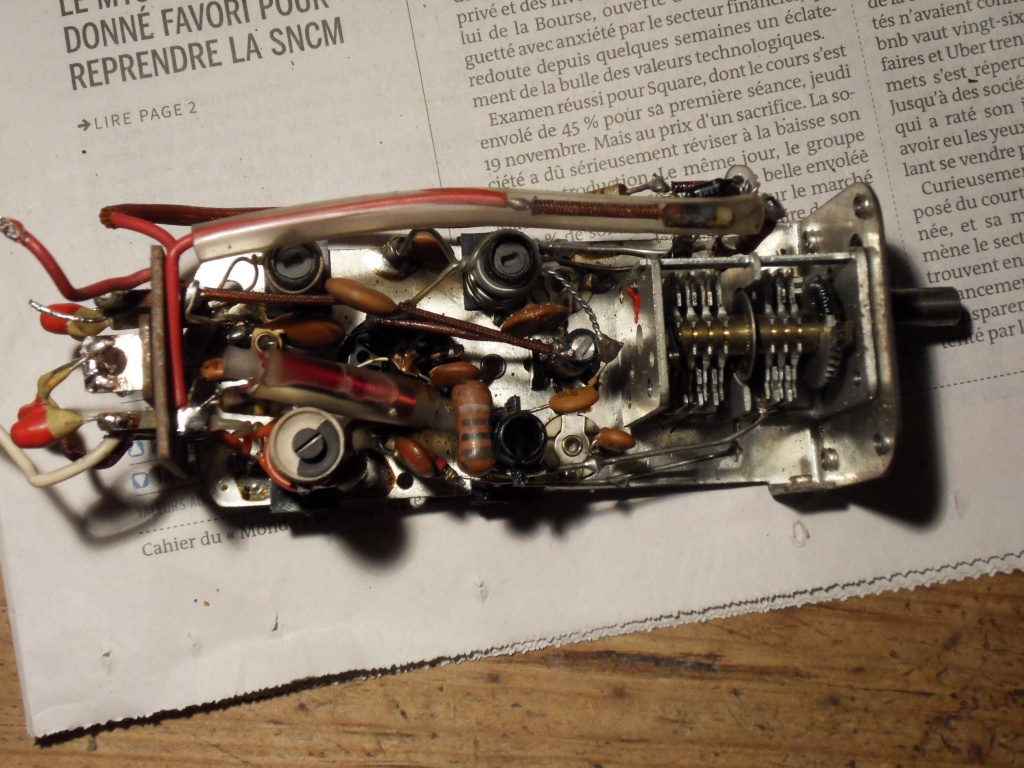

Pour ceux qui ont toujours voulu savoir ce qu' il y avait dedans !
Christophe
