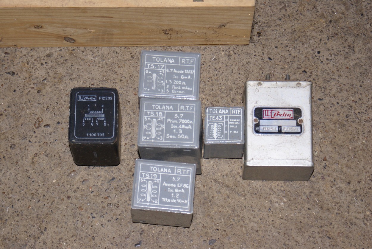

Wagtbtoobz a écrit :Comme on peut le voir , il est prévu pour les 2 vitesses 19 et 38cm/s mais surtout le schéma est étonnant : 2 étages (EF86/EL84) seulement , 1 EL84 en oscillateur effacement / prémag. et régulation avec 0A2/0B2 . Malheureusement ici, le transfo oscillateur a été cannibalisé, il faudra faire avec un BOURDEREAU mono qui me reste ... Remarquer les transformateurs MONSTRUEUX en alim et en modulation .
Bonjour Wagtboobz,
Est-ce qu'un transfo comme l'un de ceux présentés pourrait te convenir ?
Michel
Transfo LIE.JPG (315.64 Kio) Vu 11324 fois

Hello Michel,
C'est très gentil de regarder , tu as des raretés :whistle: Malheureusement ce sont des TE : transfos d'entrée, et TS : sortie ... celui de gauche , noir, ne porte aucune autre indication , comme le brochage et la destination ? rien d'autre ? ;) ( le 43 : lecture, le 18 : repérage avec EL84 , le 17 : sortie cathode follower de l'ampli de lecture )

Rien de plus que ce qui apparaît sur la photo,hélas. :/
