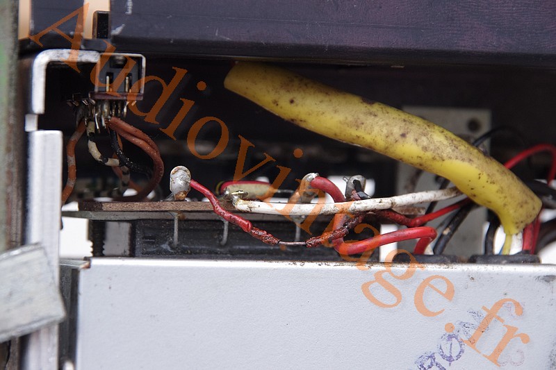

Après une inspection succincte, notre AT, bien que fonctionnel, a dû avoir quelques mésaventures par le passé .
Les fils de sortie de diodes sont très dégradés, ils seront changés. Testé,le pont de diodes lui, ne semble pas avoir souffert.
BO 3000 2 PONT ET FILS HS.jpg (162.63 Kio) Vu 16038 fois

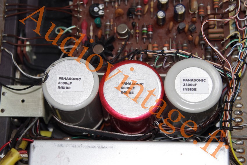

Première constatation sur les condos, les ROE sont bien rincés. Malheureusement les condos de filtrage et de sortie sont également fatigués;
BO 3000 2 RECAP 2.jpg (182.4 Kio) Vu 16038 fois
BO 3000 2 recap 3.jpg (172.43 Kio) Vu 16038 fois
Les condos actuels sont généralement plus petits que les anciens, ce qui pose parfois problème pour les refixer,
Le mieux est encore, avec un peu de temps et de dextérité, d'enfourner les neufs dans les anciens.
3000 2 cap synthese.jpg (157.66 Kio) Vu 16038 fois
Et, pour les générations suivantes, de laisser une trace de cette opération :
BO 3000 2 new cap renamed 1.jpg (190.24 Kio) Vu 16038 fois
