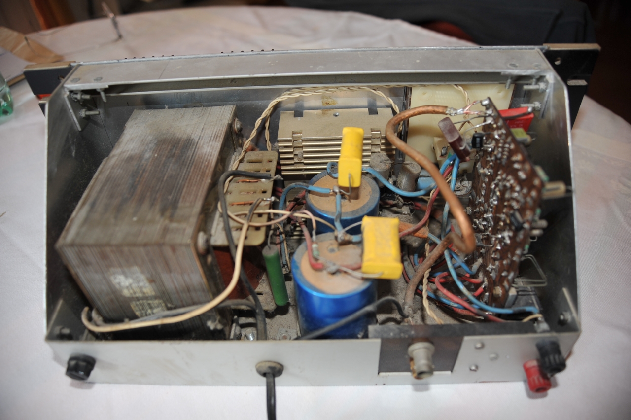

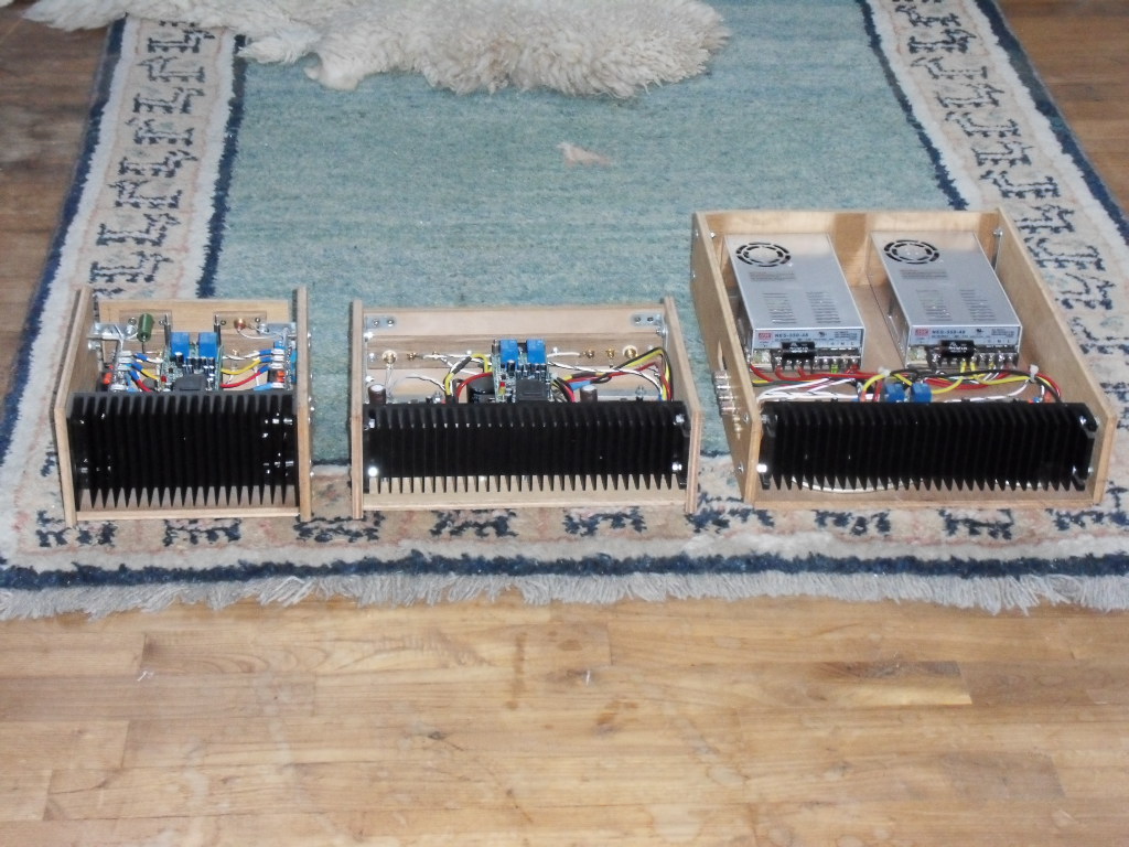

Vous vous posez la question : Qu'est ce qu'un 405 vitaminé ?
1 c'est cela : 405 mono clone réalisé en 1979 avec une "grosse alim" Tranfo de 3KVA, 2 capas de 22 000 µF, pont de diodes 35A
2 c'est aussi cela : 405 chinois : boitier + 2 circuits + Alim SMPS Connexeletronic C500SMPS (200 €)
Comme l'a démontré de nombreuses fois Jean Hiraga, l'alimentation d'un ampli ou d'un préampli est un élément crucial dans la qualité de réponse d'un appareil audio !!! Le 405 n'échappe pas à la règle ! Dans tout appareil commercial l'aspect rentabilité d'un produit est aussi un point ultra sensible pour un fabriquant : là encore le 405 n'échappe pas à la quadrature. Je pense que Peter Walker était, outre un électronicien hors pair, quelqu'un de pragmatique voulant offrir le meilleur de la technique au prix le plus abordable pour tout un chacun. Cela ne veut absolument pas dire que c'est le meilleur compromis en terme de qualité et, dès le début, les critiques sur le 405 se sont focalisées sur le type d'aop utilisé en entrée ainsi que sur la difficulté de driver des charges inférieures à 4 ohm. Ces deux "problèmes" peuvent être résolus de manière simple : la première par un changement d'aop (chose que Quad avait fait en passant sur les toutes dernière version 1 et toute les versions 2 avec un tl071 et tension d'alim aop de 12V à 15V!) et suppression du circuit de contrôle de débit des transistors du push pull, mais cette solution présente l'inconvénient de fortement diminuer la fiabilité de l'appareil (ce qui peut ne pas être acceptable pour l'image de marque d'un constructeur !) J'étais, comme beaucoup, peu favorable à l'utilisation d'alimentation à découpage, ayant effectivement lu tout ce qui pouvait se dire sur les pollutions sonores que pour entrainer ce genre de dispositif, jusqu'au jour où je suis tombé sur l'article de Thierry Martin avec son "405 aux Stéroïdes" et par curiosité je me suis dit pourquoi pas ? Ne pouvant pas trouver de 405 d'occasion à un tarif convenable j'ai opté pour la solution chinoise qui à rempli toutes mes espérances et au delà !!! Connaissant un petit peu les appareils Quad pour avoir travaillé pendant plus de dix ans au SAV de différents magasins de HiFi, notamment à l'époque ou Harmonie Diffusion était l'importateur Quad pour la France et ayant lu beaucoup d'articles sur les modifications que l'on pouvait apporter au circuit du 405 (modifs souvent issues de l'analyse des modèles successeurs du 405) j'ai procédé à de nombreuses modifs de mes petites plaquettes chinoises et cela pour un résultat dépassant toutes mes espérances !!! Tout en conservant l'essentiel des caractéristiques sonores du 405 on atteint des performances nettement au delà du 405 original et comparables à celles d'excellents appareils actuels à un prix qui n'est pas comparable !!! Il est à noter que le prix d'un appareil est un facteur extrêmement important dans sa qualité "Audiophile" mais cela est une remarque qui n'engage que moi !!! Sur ce, bonnes considération Quadiste !

allez, par curiosité, j'ai rebranché le bouzin
j'ai déménagé, et l'acoustique de la pièce est totalement différente. La pièce n'a que 2 angles droits, et est jointe de 2 autres pièces de chaque côté : la restitution musicale est top par rapport à mon ancien appart en rectangle parfait que j'avais avant (ah ces résonances de %$£ !)
le Quad est piloté par un Linn Kairn (alim à découpage
bon et bien ça marche pô mal ... les graves sont moins profonds que le McIntosh, & la restitution est moins "mate"
on gagne en clarté dans les hautes fréquences.
je vais le laisser quelques jours
Alors oui c'est plus un Quad.. c'est un petit montage très sympa qui a quand même un sacré rapport prix/musique

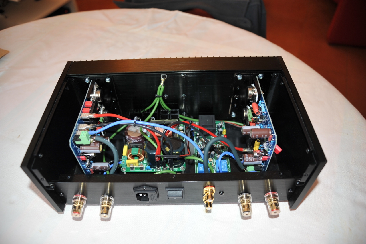

Puisqu' on y est, photos des miens, quand on aime...on ne ...
Je sais, les finitions ne sont pas de celles ou l' on passe des heures, j' espère que ce n' est pas disqualifiant !
J' ai tout ce qu' il faut, peut être, pour un 410 SMPS. Mais le schéma de ces cartes et ces cartes
se prêtent t ils à la modification ? J' espère que oui ! en toute technicité !
Pour Eric, qu' as tu implanté pour l' OP ?

Bonsoir,
Après de nombreux essais j'ai opté pour le LME 49710; Cela fait maintenant plus d'un an que j'ai ce type d'aop et je le trouve toujours aussi savoureux qu'au départ : attention si vous voulez tirer la quintessence de ces modules modifiés la qualité du préampli est extrêmement importante , c'est souvent le maillon faible des systèmes !!!
