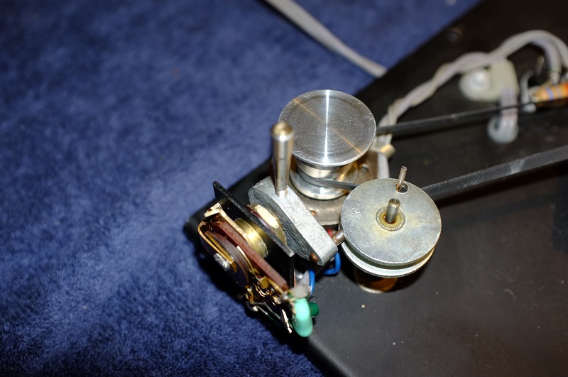

Oui j'ai ouvert ma MK3 car il fallait au moins changer la courroie et faire le curieux... Je n'ai pas énormément de photos mais en voici deux du bloc moteur et du système de débrayage et de sélection de la vitesse:
ERA MK 3 (6).jpg (145.3 Kio) Vu 4663 fois
ERA MK 3 (7).jpg (158.1 Kio) Vu 4663 fois
Je pense que l'intérieur est identique à la 444 et pour l'instant les différences que je perçois sont bien celles que tu décris. Il y a aussi le système anti-staking que je n'ai pas et elle n'est pas équipée pour le recevoir. Je vois néanmoins dans les posts précédents que ce système anti-staking est présent sur certaines MK3, n'est ce pas là ce qui fait la différence entre une MK3 classique et une MK3-S? Je me pose la question. Sinon qu'est ce qui fait la différence entre ces deux modèles MK3 et MK3-S ?
Ci-dessus, on parle aussi de cette petite pièce en aluminium qui permet de sélectionner la vitesse et de stopper la platine. Cette pièce grise est visible sur les photos. Si je ne me trompe pas, elle est en fait en zamak, un alliage de zinc, d'aluminium, de magnésium et de cuivre. Et généralement le zamak vieilli mal et se fissure avec le temps. C'est la maladie du zamak. Ma pièce était toute fissurée et donc fort fragilisée. Il est conseillé de d''enduire l'intérieur des fissures de colle forte type super-glue avant toute manipulation.

crecca a écrit :Je pense que l'intérieur est identique à la 444 et pour l'instant les différences que je perçois sont bien celles que tu décris.
Pas exactement :non!:
Le moteur me semble être le même mais il y a une suspension sur ta platine (comme sur une 555) qui n'existe pas sur la 444.
Et il me semble que la tige du sélecteur de vitesse n'est pas exactement la même pièce...
...celle d'une 444 ressemble à ça :
selecteur+moteur ERA 444.JPG (94.05 Kio) Vu 4652 fois
Je n'ai rien remarqué de particulier sur la mienne mais je la vérifierai plus en détail du coup ;-)
