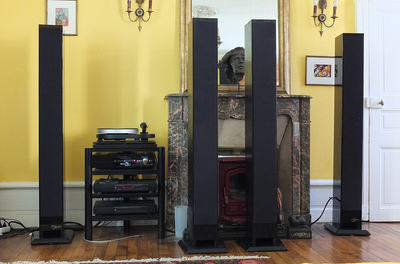

Une photo des 2 paires de Elipson colonne design en action, tests d'ampli, modèle retenu pour ces enceintes : Marantz pm-80 mk2. Ensemble très en phase avec une écoute puissante, fine et comme toujours sans fatigue auditive (une des très grande qualité des enceintes Elipson)

Massives ces enceintes!
HS: Magnifique cheminée + bronze et tapis iranien(?)...

Oui ... mais il n' y a pas (encore) de rubrique dédié aux tapis sur ce forum ...
Par contre .... la présentation de ces enceintes Elipson serait la bienvenue dans la rubrique adéquate. ;)

Bon pour le tapis je ne vais pas développer ;) mais pour les enceintes je vais pouvoir faire quelque chose.
Voila, un gros compte rendu réalisé dans le sujet déjà existant sur ces enceintes. :yes!:
