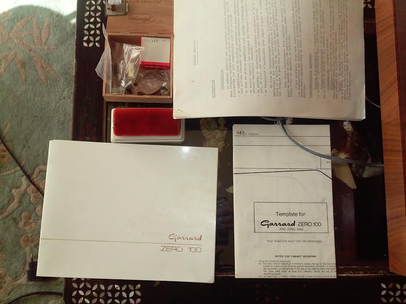

Template,manual,accessoires cellule Zero 100.jpg (49.42 Kio) Vu 10006 fois
