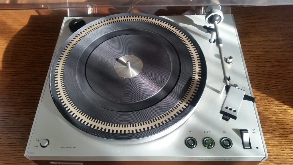

Ma platine préférée trônant dans mon salon : Radiola RA 8540.
Cachée au fond d'un étal sur une brocante pour la somme de 10 euros.
Remplacement du bouton Marche/arrêt.
Nouvelle courroie et nouvelle pointe.
Problème au niveau de l'alimentation réglé par le remplacement d'un transistor et surtout gràce à l'expertise de membre du forum "Depanetout".
Un résultat plus qu'à la hauteur de mes espérances, c'est une platine attachante par son aspect et surtout qui sonne très bien dans sa configuration d'origine.

En effet ,le clone de la GA 212.
Voilà une vue de dessus

Par ordre chronologique ,le remplacement du bouton Marche/arrêt par l'adaptation d'un bouton Marche/arrêt de télévision ancienne génération. Support bricolé avec les moyens maison.
A savoir que j'ai su réparer le bouton d'origine ,ayant retrouvé les morceaux de plastique dans un recoin de la platine , mais mon bricolage est toujours en place Concernant le problème d'alimentation ,plutôt l'absence d'alimentation ,remplacement du transistor AC 127. Réglage de la tension préconisée par le constructeur :-9 volts à l'aide de la résistance R 472 et là , tout s'allume et fonctionne.
Quel plaisir de redonner la vie à cette platine.
Celle-ci branchée sur un ampli Marantz PM 53 et enceintes de chez 3A HP 110 digitale.
La cellule GP 400 m'a réellement surpris par le détail et n'a rien à envier à une Shure m 75 6 s, ayant pu les comparer .
La pointe conique adaptable est de marque Dreher et Kauf .
Peut-on monter une pointe elliptique qui existe pour la GP 401, si un membre peut me renseigner.
photo de la courroie d'origine ,fondue ,assez impressionnant mais ,à priori courant.

Les courroies qui se liquéfient cela arrive très souvent, surtout si elles se sont trouvées exposées à des silicones.... là tu as de la chance il n'y en a pas partout !!!
La cellule GP400 est effectivement excellente, on peut bien sûr y monter un diamant elliptique voir même un hyper-elliptique, en tout cas on pouvait. On trouve également des diamants 78 tours, mais ce modèle de platine ne propose pas cette vitesse contrairement à sa version antérieure (GA202).
