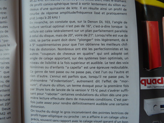

Il faut savoir que l'angle de lecture vertical est très précis et a évolué au fur et à mesure des découvertes liées à la lecture des disques, 15°, d'où le 15 de V15 chez Shure.
Techniquement les changeurs Dual marchent très bien et je ne remet pas en cause cet aspect, mais comment l'angle de lecture vertical peut il être respecté avec ce système?
Un angle pas respecté peu abîmer irrémédiablement un sillon.La seule platine, à ma connaissance, qui a un principe de changeur bien étudié qui respecte cela est la Thorens 224.

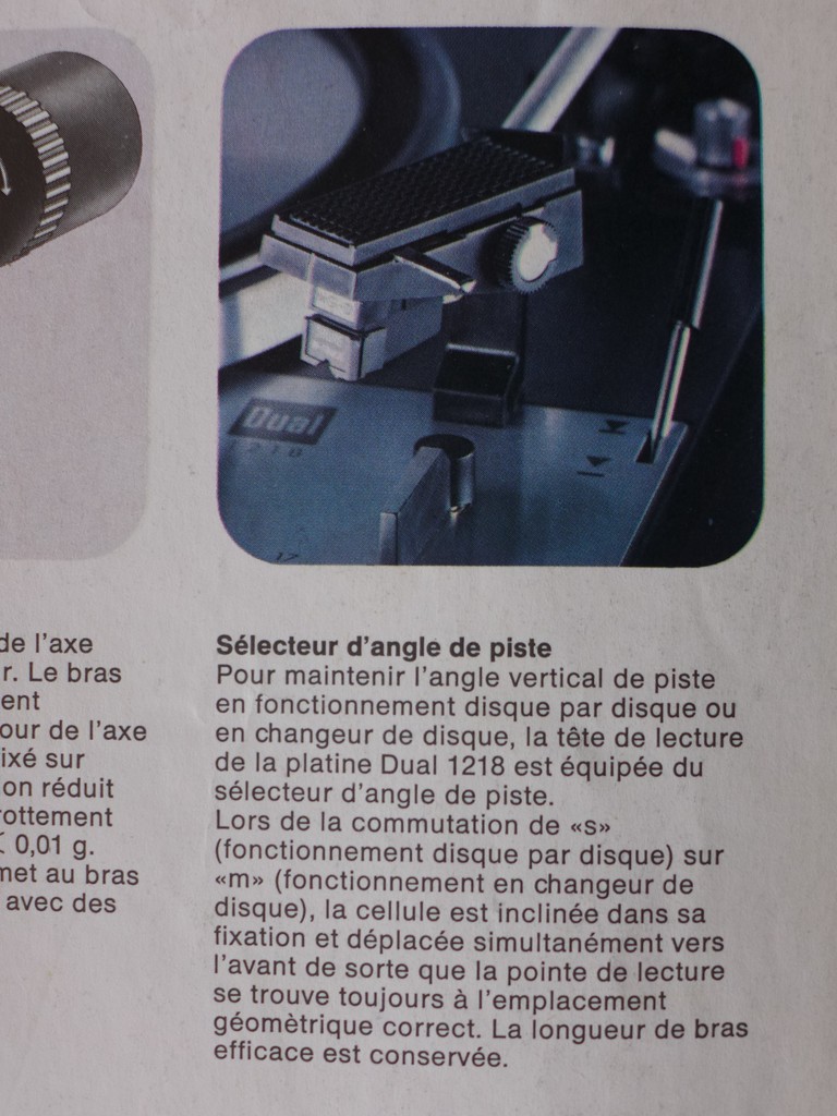

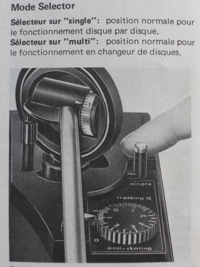

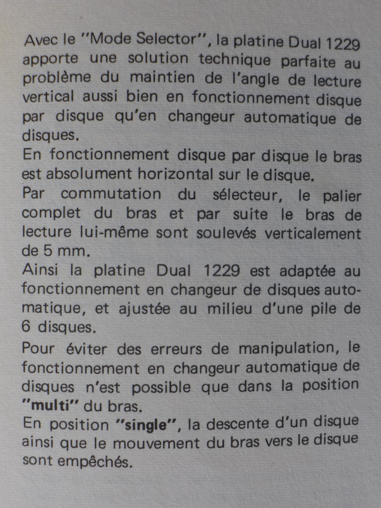

Le parfait respect de l' angle de gravure permet une exploration optimale et l' extraction du maximum d' informations, c' est à dire une meilleure lisibilité surtout dans les hautes fréquences.
Le non-respect de cet angle n' a aucune influence sur l' usure du disque ou du diamant ... heureusement.
A noter que cet angle de gravure n' est associé qu' aux disques Stéréophoniques.
Pour les 1219 et 1229. Pour tous les autres modèles de la série 12xx. A noter aussi que sur la quasi totalité des disques microsillons, la gravure est en léger retrait par rapport à l' étiquette et à la périphérie.
De fait, les gravures ne sont jamais en contact les unes avec les autres.
La seule précaution à prendre pour les disques est d' éviter de les laisser empilés afin qu' ils ne prennent pas la poussière.
L' inconvénient majeur de la lecture multi-disques sur ce genre de machine vient de l' éventuel "frottement" entre l' axe fixe et le disque en rotation ... et de fait le bruit généré. Mais on peut supposer que l' amateur qui utilise cette option n' est pas à la recherche de performances optimales.

Re: Lecture multi disques platine vinyle
Je me basais sur un article de Jean Hiraga, mais il semblerait qu'il ne parle que de la DL103. De plus je ne connaissais pas ce système pour garder le bras horizontal.
Au temps pour moi.
STEREO Prestige & Image n°85 Janvier 2014.

Les remarques sur la lisibilité des cellules fonction de l' angle de gravure sont valables pour toutes les cellules, à fortiori pour celles équipées de diamant à profils évolués.
Malgré son profil "sphérique", le diamant monté sur la DL-103 descend plus ou moins dans la gravure fonction de l' angle d' attaque.... et comme dit dans l' article, cela s' entend.
