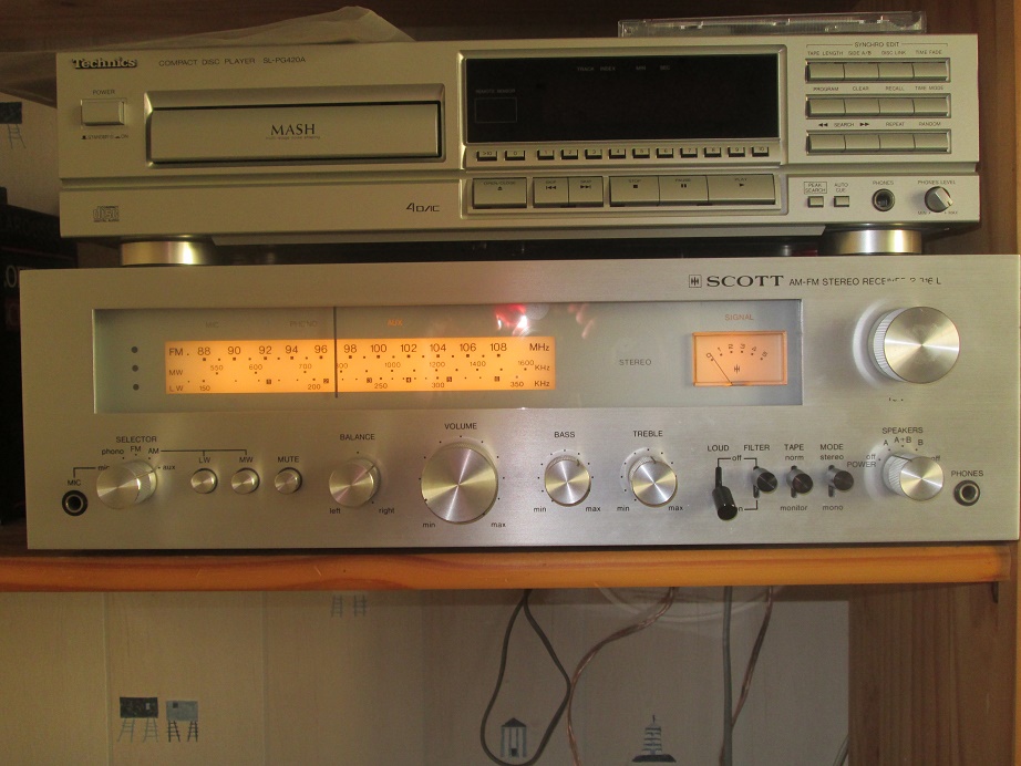

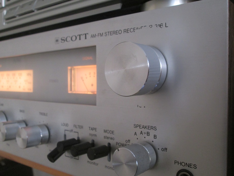

Voici quelques photos du petit dernier.
En bel état, quelques petits crachotements et des sérigraphies effacées.
Juste un petit souci, la molette de tuning est affreusement dure à manipuler.
Je poste une question dans le post adéquat.
Sinon un très bon rendu sonore, détaillé et chaud.
Une belle puissance réelle par rapport à celle annoncée.
