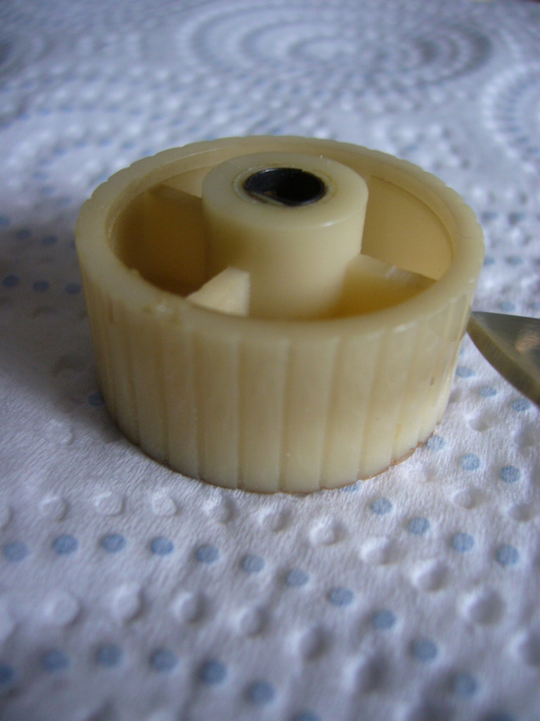

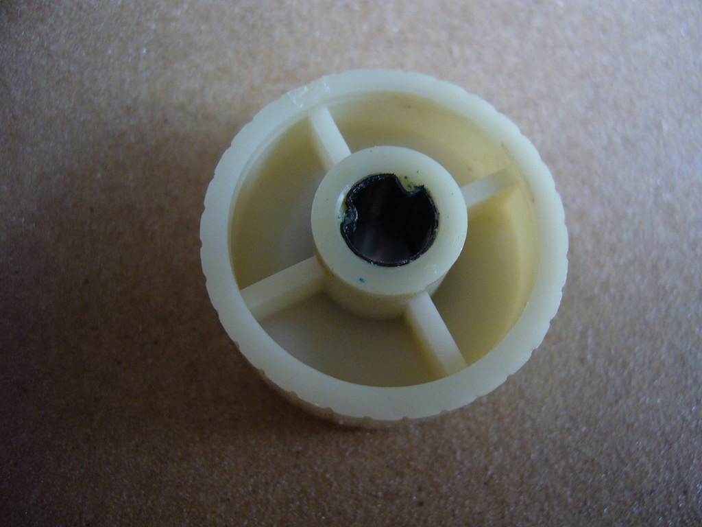

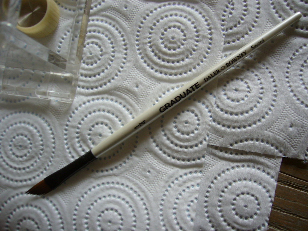

Aujourd'hui, "atelier dorure".
Il semble que pour une tenue dans la durée, la dorure liquide pour matériaux lisses (marbre, vitres...) soit la meilleure.
Le système tampon n'ayant pas fonctionné sur un "bouton test", je me suis procuré un "pinceau plume" utilisé pour les dessins sur la vaisselle... et j'ai enlevé mes lunettes pour mieux y voir ; Eh oui.
Voici le matériel. Puis, la première étape est d'enlever le reste de dorure et de "déglacer" la surface à peindre avec un papier à poncer très fin. Ensuite, atelier peinture : Comme il y a quelques imperfections dues aux crénelage des boutons dont les rainures agissent par capillarité, il faut une petite finition à la pointe de couteau : L'extérieur est parfait (ou presque) reste à nettoyer l'intérieur.
