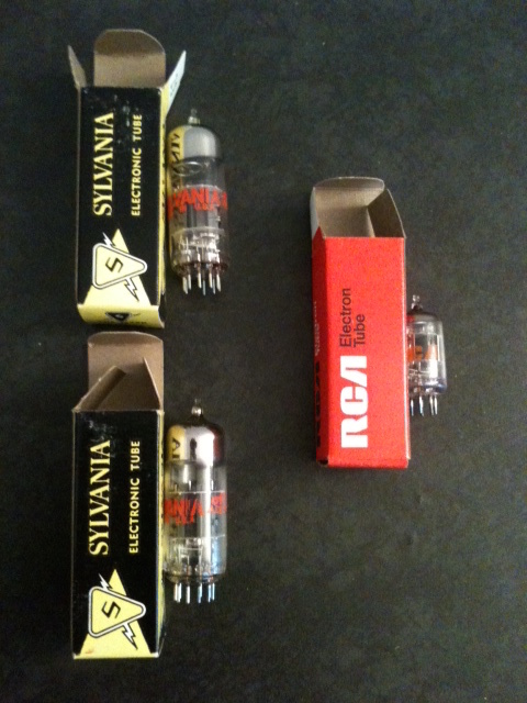

Reçus ce matin, seront testées et montées ce soir
2 X 6AU8 et 1 X 6AL5
Je suis étonné de l'écriture "rouge" sur les Sylvania... pour moi, comme Ferrari c'était toujours "jaune" !

Voilà, tubes testés parfaits.
Tubes montés... et c'est parfait aussi. Les petits soucis de distorsion qui nécessitaient le contrôle Blend à fond ont disparu et les stations ne se grimpent plus les unes sur les autres : la selectivité est plutôt bonne pour un tuner à tubes et le surcroit de sensibilité gagné avec l'étage HF neuf n'est plus un problème. De plus, il n'y a plus de différence de niveau audible entre mono et stéréo.
Il faut dire que la 6AL5 ancienne était bien asymétrique avec une des deux diodes à moitié de l'autre et la 6AU8 avait une des sections à zéro ou presque. Je ne sais plus si c'était la triode ou la pentode car mon Macbook est mort, assassiné par le nettoyage de son clavier par mes soins, et les schémas sont tous dessus bien sur !
En tous cas, en ce qui nous concerne c'est à dire le S-3000/IV, il est maintenant en parfaite condition. Je suis ravi du résultat et constate que tant que tous les tubes HS ne sont pas TOUS changés, on ne peut rien avancer.
