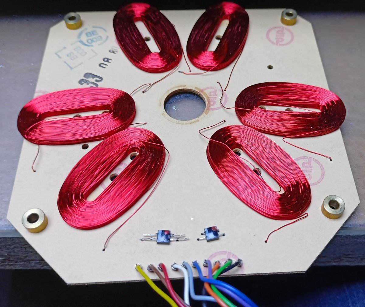

un compte-rendu de réparation pour une conaissance
avec une panne causée par l’ignorance ? et le manque d'attention
je mets une copie d'un post publié sur un autre forum
point de départ
un B795 dont le moteur de plateau ne fait plus rien suite à tentative de "recapage" non maîtrisé.
à l'inspection
trouvé des défauts:
3 soudures plus que douteuses dans l'alim et des pastilles cassées sur le PCB
après réparation > alim OK
le connecteur du moteur n'avait plus rien pour le détromper
j'ai eu un doute et après vérification Murphy était passé par là :pasdebol:
le connecteur était à l'envers (broche 12 à l'emplacement 1 sur le PCB)
remis en place et remis un détrompeur dans la broche 10 du socle
essai > pas bon
comme si un enroulement était toujours alimenté, plateau tenu dans une position
trouvé une première panne qui était de ma faute : sous un aop ( IC4) servant à la mise en forme du signal de tachymètre, une piste cassée
je répare, retour d'un signal franc sur le tachymètre mais toujours pas de fonctionnement
remplace de nouveau les IC 8, 10 et 11
essai > toujours défaut
puis au gré de diverses mesures je finis par comprendre qu'un capteur à effet-Hall est mort
comme si un côté était coupé et de ce fait IC10.2 sortait toujours du +12 sur sa sortie sauf si on lançait le plateau au delà des 33 ou 45 tours/min selon sélection
çà veut dire que la régulation de vitesse opère et réduisant la tension d'alimentation des capteurs à effet Hall
problème ?
par quoi remplacer ce capteur ?
existe-t-il une référence actuelle qui remplace ces capteurs utilisés par Revox ?
une vu des capteurs , le défectueux est dessoudé
la suite de la réparation est passée par l'essai de capteurs à effet Hall "mystère" sorti d'un moteur d’imprimante Laser > pas bon
essai avec des capteurs prélevés sur une épave de platine Sony > pas bon
essai avec des capteurs d'une épave de Akai AP-D33 > çà tourne
fait un premier essai avec capteurs sorti d'un moteur de Sony > pas bon
tensions insuffisantes sur les bobines et surtout pas de couple et plus de 10 secondes pour monter à la vitesse
maintenant avec les capteurs de la Akai
çà démarre vite et il y a du couple
pas autant qu'une 1200MK2 mais il faut déja insister pour que la vitesse dévie
une suspicion sur la persistance de scintillement à 6,67 HZ
comment mesurer celà
je n'ai pas de disque avec une fréquence pure dessus ni le scintillomètre mentionné par Revox dans sa doc
fait un comparatif à l'oscillo entre le signal du tachymètre et le signal de sychro généré à partir du quartz
55,5Hz et 75 Hz pour 33 et 45 t/min
çà permet une comparaison en phase et cà oscille un tout petit peu ( 3° de phase ?) entre les 2 signaux
es qu'on freine le plateau çà se voit par une variation importante de la phase entre ces 2 signaux jusqu’à décrochage quand la vitesse dévie
déja pu éliminer ou presque le 3,33Hz ou presque
trouvé au passage un condo ( no-name) changé par le propriétaire et mis à l'envers
remplacement par un neuf ( Nichicon uKL) et les voyants s'allument des que la vitesse est atteinte
posts originaux ici
https://vintage-audio-laser.fr/viewtopic.php?t=12668
