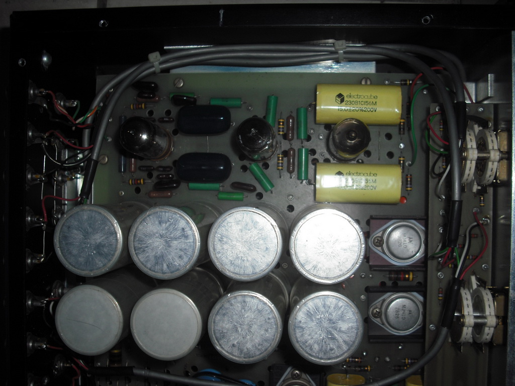

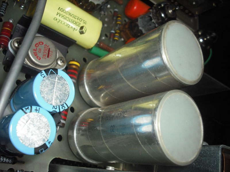

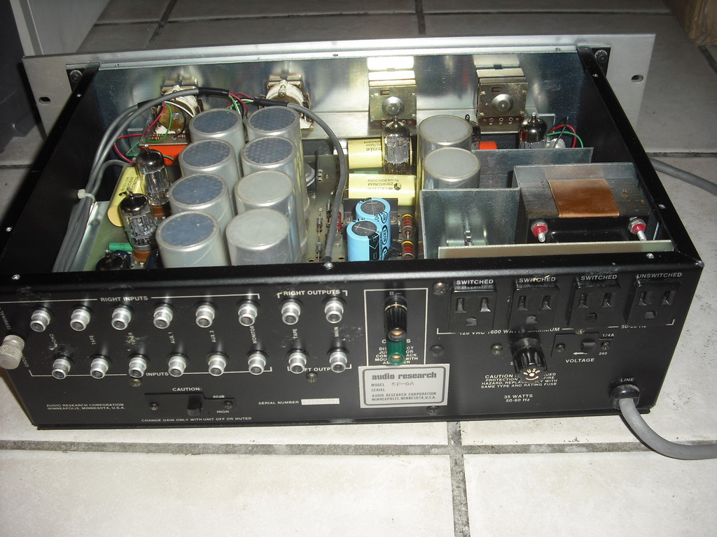

Puisque les photos ne sont jamais arrivées, je me permet d'y mettre celles du mien dans l'état ou je l'ai reçu l'année dernière.
il était en panne sur une voie à cause d'un chimique en court circuit, je les ai tous changé par du sprague et depuis il chante bien.

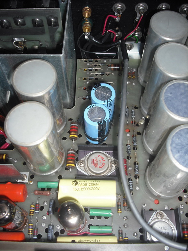

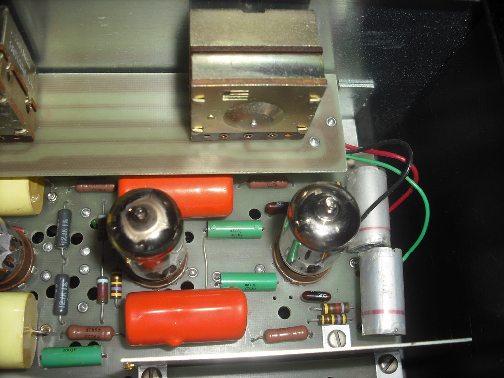

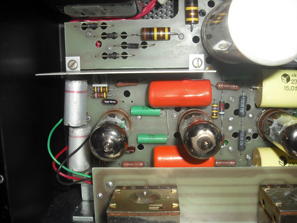

En voici d'autres:
