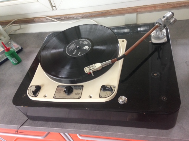

En fait, j'ai utilisé une graisse multi-application (total MULTIS EP1) utilisée au boulot pour la lubrification des roulements et paliers des machines outil. Elle a l'avantage de ne pas être trop épaisse. Pour le remplissage, j'ai utilisé une grosse seringue. J'ai "bourré" l'intérieur du fut et du graisseur, j'ai rentré l'axe, j'ai revissé la plaque inf et le bouchon de remplissage en essuyant bien le "trop plein" et le résultat est très bon. Aucune résistance, très peu de bruit.
Avant de m'atteler à faire un socle lourd à partir de l'actuel dont j'adore le look, j'ai qd meme effectué un test Avec le SME 3012 DIY (en cours d'amélioration)
C'est vraiment une platine exceptionnelle, trés silencieuse, précise, agréable à manipuler, pas un poil de jeu, tout est incroyablement bien ajusté! Pas le moindre "klung"!
Niveau son, j'y reviendrai un peu plus tard car le SME a quelques petits soucis de jeunesse mais le niveau est déjà très bon ;-)
Quelle magnifique Mecanique!

Peux tu nous mettre quelques images du socle et de sa construction?
Je le trouve qu'il a une jolie patine/usure ;).
