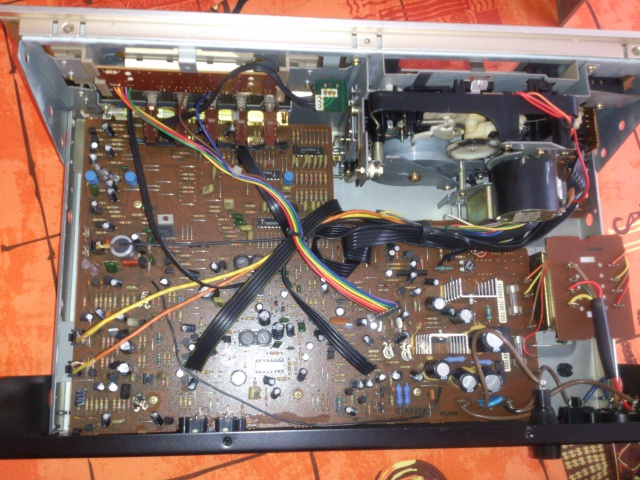

Comme je sais que vous aimez regarder sous les jupes, voici ses dessous...

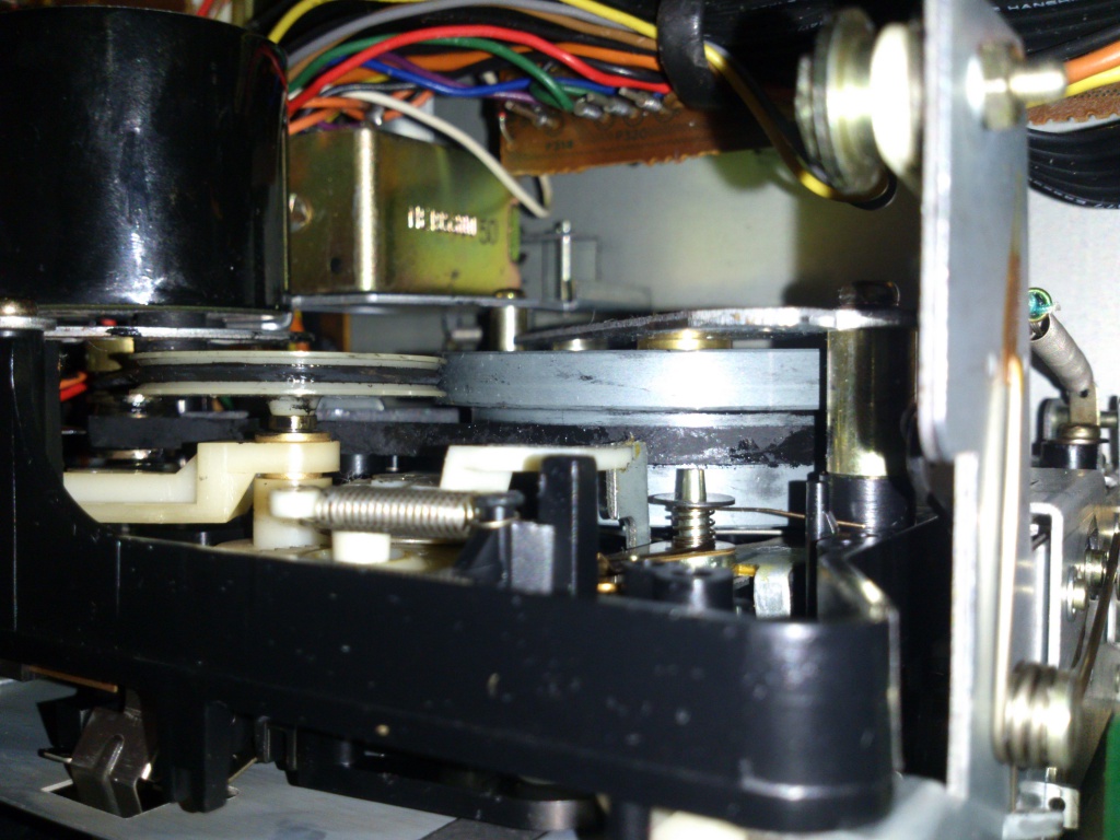

Avant et ;
Après un petit nettoyage à l'acétone ( le démaquillant de madame s'est bien vidé.... :lol: )
Le moteur ne tournait pas rond, ou en tout cas, ne gardait pas sa vitesse, j''ai passé tous les potentiomètres ( sélecteur de vitesse de bande compris) et le moteur au dégraissant de contact...
Et, :nicolas: ça fonctionne...
