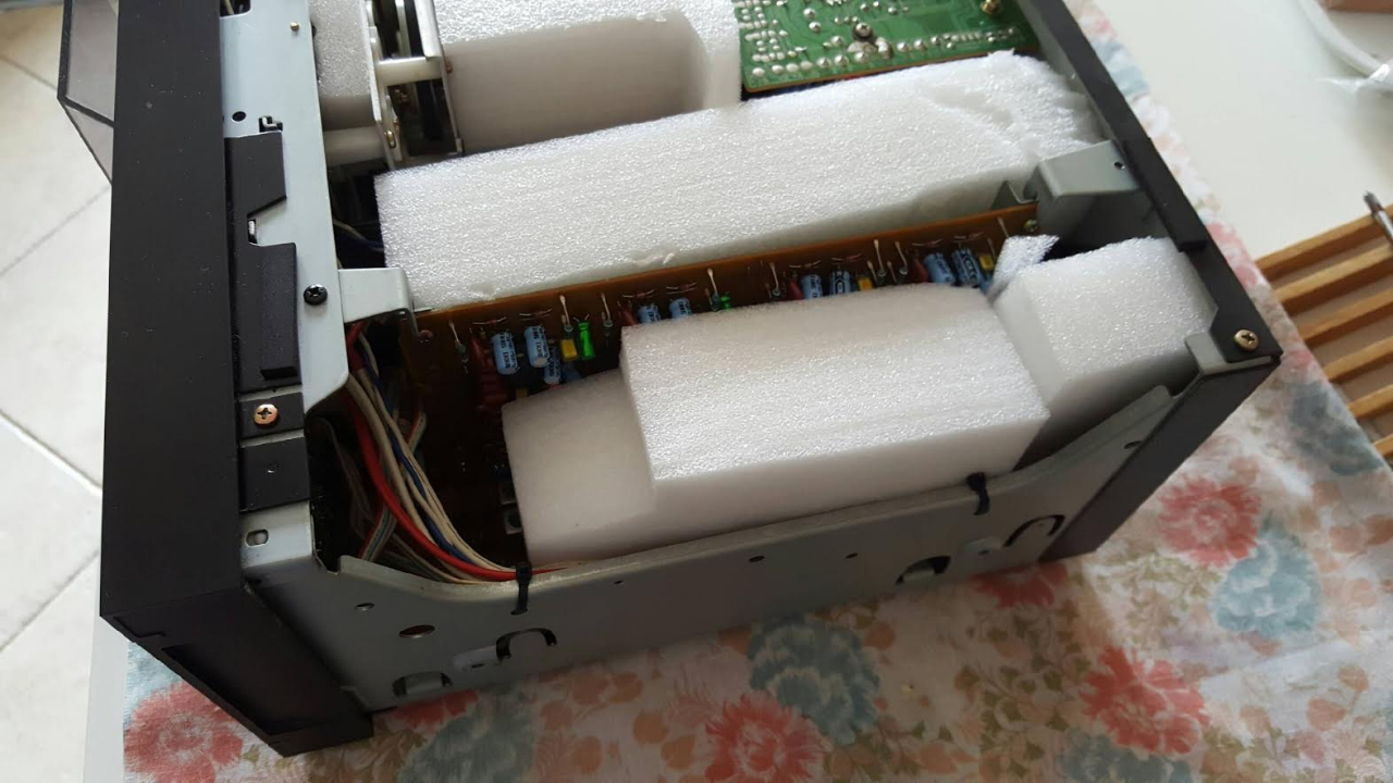

Pour me l'avoir récupérer
Pour me l'avoir précieusement emballée :prosterne:
à la réception , nickel rien de kc :yes!:

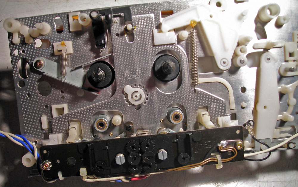

marrant ce modèle la mécanique se sépare complétement , très pratique , l'on peut constaté que le bloc mécanique en est a sa dernière évolution avec ce modèle , plus de courroies de compteur , deux courroies de came , une pour les fonctions et une pour le reverse et la courroie de cabestan , ces cabestans ont été d'ailleurs affiné
le plastique est d'un blanc immaculé ( pâque oblige ) , pas appartenue à un fumeur , ça fait plaisir
et le bloc support de têtes ainsi que les vis en nylon sont noir ??
si quelqu'un connait la raison de cette évolution

Salut Cédric, oui les vis sont noires sur le RX-505.
ça fait longtemps que je n'ai pas fait tourner le mien.

je vais demander sur TapeHeads pourquoi la plaque support de têtes et les vis en nylon sont noir sur ce modèle , doit y avoir une raison ?

Quelques photos du mécanisme:
