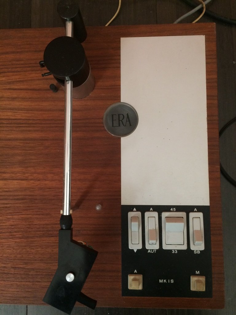

Petite vue en gros plan sur le pupitre :
Où l'on trouve, de gauche à droite, le levée / descente électrique du bas (bras haut, en position levée donc, la petite loupiotte orangée à gauche du bouton s'allume, et s'éteint dès la position descente), puis un switch A / Aut. sans doute pour l'automatisme du retour bras, puis le sélecteur de moteur 33 / 45, et un autre switch A / SB. Je suppute dans tous les cas que A signifie Arrêt. En effet, on trouve en outre 2 petits contacteurs labellés A et M, qui font office respectivement d'Arrêt lorsque platine en marche et Marche lorsque la platine est à l'arrêt.
Je m'explique : ce sont des switches non permanents, autrement dit il faut les laisser enfoncés pour faire durer l'action. J'avoue ne pas bien saisir l'utilité de la chose si ce n'est un mute lors de la lecture (mais il suffit de relever le bras) ou un test quelconque de démarrage...je ne sais pas. Toujours est-il qu'ils fonctionnent parfaitement.
Ah, et bien entendu, le gros logo ERA sur sa vitre plexiglas, qui s'allume bien sûr et dont on verra l'utilité par la suite.
